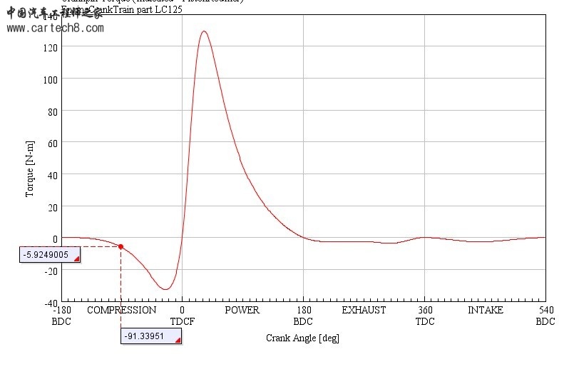

[求助] GT运行得到的扭矩在压缩阶段怎么是负值,这正常吗

     楼主| 发表于 23-6-2013 11:31:58 | 显示全部楼层
    图片怎么不正常
    擦汗

    发表于 23-6-2013 18:38:29 | 显示全部楼层
    这个正常吧,压缩需要外接做工,一般都是飞轮来做工。你研究这个没意义吧,没有这么看扭矩的吧,你应该看缸压吧。

     楼主| 发表于 25-6-2013 11:04:37 | 显示全部楼层
    WMW 发表于 23-6-2013 18:38
    这个正常吧,压缩需要外接做工,一般都是飞轮来做工。你研究这个没意义吧,没有这么看扭矩的吧,你应该看缸 ...
    恩,是的,我也想通了,我就是做下看看,没什么实际意义,谢谢你
