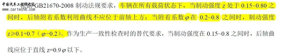

GB21670-2008规定:       为什么要有这个要求,有什么意义?

是为了防止后轮先与前轮抱死的情况,ψ=0.2-0.8   ,Z=0.15-0.8为汽车常遇到的路面附着系数和制动强度,是我是这么理解的

    为了避免后轮先于前轮抱死,曲线是通过公式导出的
