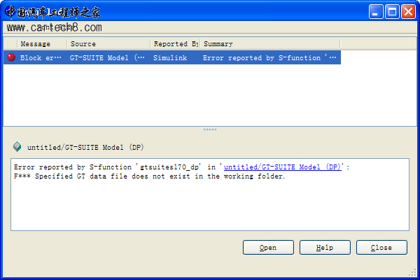

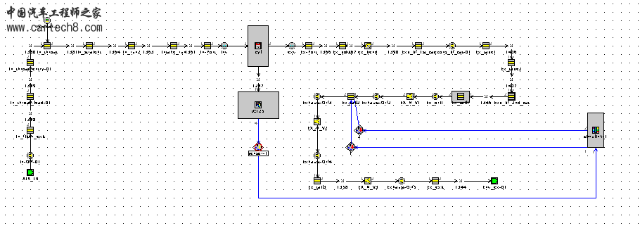

    没加传感器的时候运行都正常,加了传感器后报这样的错误,不知道怎么回事,很简单的单缸机

    你控制的管路参数是什么?看不清楚标号。根据提示,你用limit控制模块限制一下最大最小值。也就是simulink输出的信号经过这样一个最大最小值限制再控制。

    出现这样的错误,我路径啊什么都设置了,怎么还是说我没有啊

    我也是这样的问题,快崩溃了!

    试试将你的matlab的工作路径指向你的simulink文件

    你说对了,就是这样的
