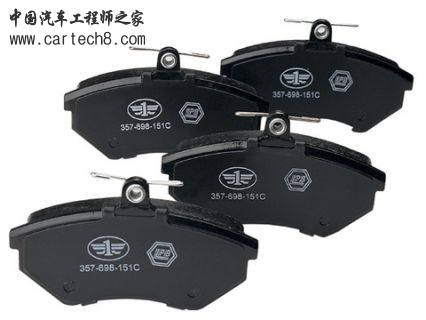

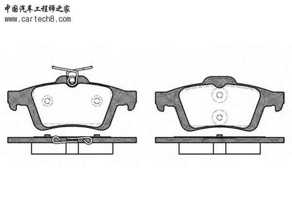

车型 奥迪A4
       后片,刹车片头上的金属卡子,不知道是卡在哪个部位的,我看了卡钳也没找到位置 懂的人请解答。 2bfaa8e2-3f61-415c-9837-d4a1733a8fcc.jpg 20101020113031664.jpg
发表于 29-6-2013 14:31:21 | 显示全部楼层
这个应该不用卡在支架上吧,用一根销子穿过摩擦片的小孔,用回位簧别住摩擦片,国外的车型比较多

    发表于 30-6-2013 09:38:20 | 显示全部楼层
    这种卡簧是卡在制动钳背部的开口上的!用于控制摩擦片的移动!

    发表于 9-7-2013 16:30:02 | 显示全部楼层
    弹簧是顶在钳体勾头内侧面上的,制动块的二侧卡在支架的相应位置
    发表于 22-7-2013 21:46:20 | 显示全部楼层
    压在钳体上的,你看下其他没拆的制动器,照着将摩擦片装上去就OK了。
    发表于 8-1-2014 09:29:23 | 显示全部楼层
    安装到卡钳支架位置,用于压紧pad
