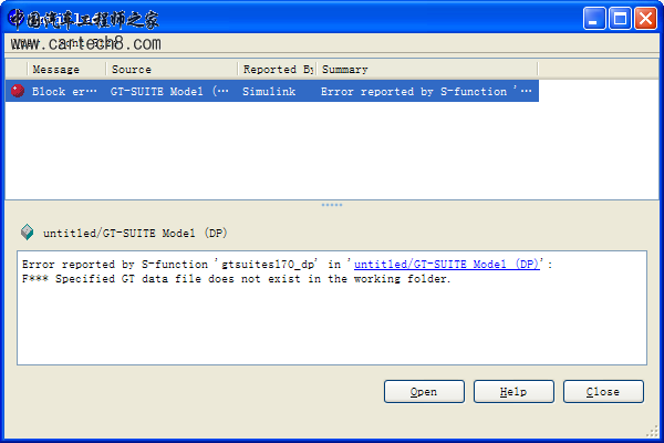

    我在simulink里面加了路径,其他都跟教程一样设置了,为什么还出现这样的错误了
    22-12-2015 21:27
     楼主| 发表于 26-6-2013 21:15:59 | 显示全部楼层
    我那个GT生成的dat文件跟simulink模型是放在同一个文件夹的,并且matlab里面路径也加了GT模块,还是报这样的错,我都崩溃了
    22-12-2015 21:27
     楼主| 发表于 26-6-2013 21:21:53 | 显示全部楼层
    发表于 26-6-2013 22:10:20 | 显示全部楼层
    我也是这样,求助啊!
    22-12-2015 21:27
     楼主| 发表于 27-6-2013 19:51:01 | 显示全部楼层
    simulink运行路径设置为你当前文件位置就行了
