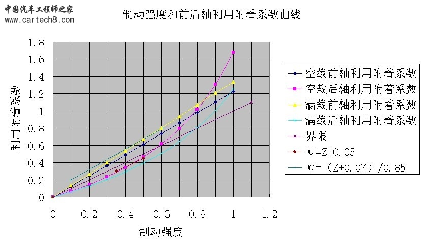

下图为利用附着系数和制动强度曲线,从图中可以看出什么信息?利用附着系数 在0.2~0.8之间时,前后轴利用附着系数曲线应在直线 =(z+0.07)/0.85以下。这条不能满足

,我想了解一下,这些曲线是用什么软件做出来的,?对于曲线的分析可以根据GB21670的相关规定。

最基本的Excel 就可以做出来  既简单又实用
    推荐matlab,LZ应该就是用matlab画的!
