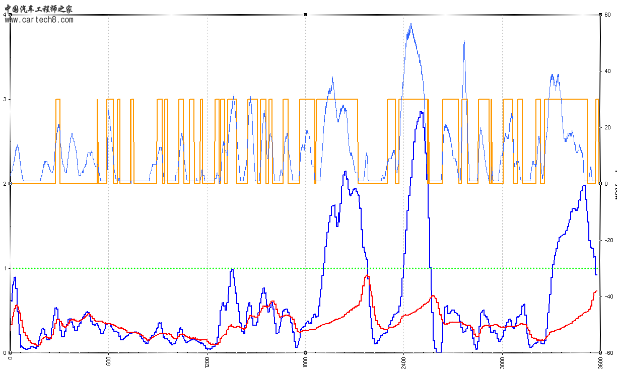

由于空气质量传感器需要对空调系统的进风口进行自动操作,所以必须配备在装有自动空调系统的汽车上。目前市场上绝大部分的中高端车都装备了自动空调并且许多车型已经配备了空气质量传感器。由于空气质量传感器的作用,车辆在经过空气受污染区域时,车内的空气质量得到了显著的改善。下面的测试曲线表明了空气质量传感器所起到的明显作用:途中蓝色曲线表示车外空气中氮氧化物的含量,红色曲线表示车内空气中氮氧化物的含量。通过对比可以发现由于空气质量传感器的作用,车内氮氧化物的水平受到了严格的控制,从而保护了驾乘人员的健康。
图 1 空气质量传感器的效用(横坐标是时间,纵坐标是浓度)

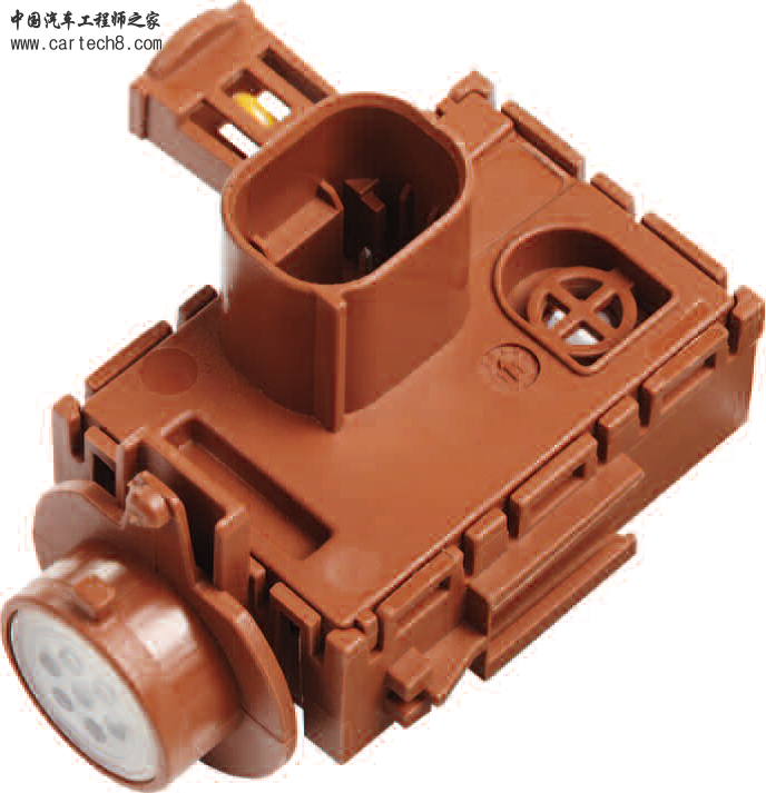

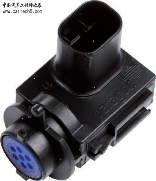

由于空气质量传感器几何和化学、物理,精密加工等多种学科的知识,对产品的生产制作的要求极高,故目前市场上只有有限的几家厂商能够提供。德国paragon AG是全球最大的空气质量传感器供应商,其产品在所有的德系车厂及其他品牌汽车上得到了大量的应用并得到了消费者的认可。AQS®是空气质量传感器的缩写,Paragon AG是该商标的注册者,它不仅能提供基础类型的AQS产品(如图2所示),还提供各种带辅助功能的,如图3中带有温度和湿度传感器以计算露点多功能AQS。
图 2 基础类型AQS
图 3 多功能AQS

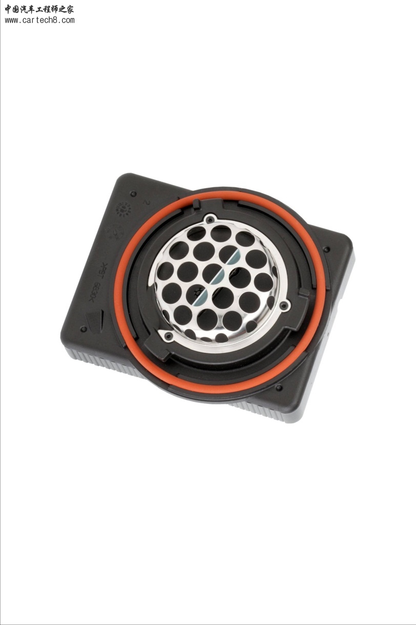

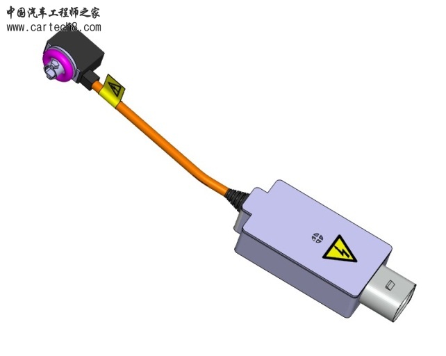

除此之外,paragon AG还提供其他的改善车内空气质量的产品,如图4中的空气质量改进器,其主要的作用是将进入车内的空气电离,提高车内空气的负离子含量,以提高驾乘人员吸入空气的质量并有益于他们的健康。图5是一个空气质量调节器,它主要用于检测聚集于空调蒸发器上的微生物和病菌含量,启用臭氧或过氧化氢来杀菌已消除空调系统中的异味,保护乘员的健康。
图 4 空气质量改进器
图 5 空气质量调节器
