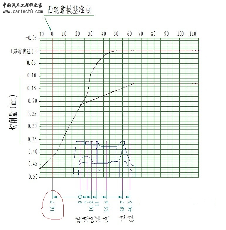

请问各位,图中红圈处所示尺寸是整个活塞曲线中,是怎么确定下来的?谢谢!

请各位帮忙分析下,图中红圈处的尺寸在活塞曲线中是怎么确定下来的!!!

这是加工活塞的椭圆曲线,我想知道,图中红圈处的尺寸是根据什么顶下来的

这是汽油机的活塞,大家不用管曲线的形状,帮忙确定下红圈处的尺寸是根据什么定下来的,谢谢了!

貌似是根据加工尺寸确定的粗基准

假如是粗基准,那有何原则来定这个尺寸,如果曲线已定,这个尺寸将影响活塞的形状。

只能告诉你这不是常规做法,不知道这活塞哪一家的,如果是你的供应商的话直接问下不就好了

楼主,我感觉你这个图没有画好,很容易误导别人。按我的理解,这个16.7的位置应该在活塞的底部,而0那个位置就是活塞的基准直径处(就差不多是缸径尺寸)16.7的位置切削量大,就是底部直径更小,而顶部有条线是零,大概就是三道活塞环岸的位置吧。

看图形,应该是YAMAHA 公司的产品,这个是硬靠模加工型线的一种方法,其实一般加工可以不全按照这样的方式设计,只有最后结果正确就可以了。

活塞加工厂为了在换线加工时能快速调整刀具,通常将不同工件的刀具与靠轮距离固定,所以从凸轮靠模基准点至f点的距离加上活塞加工底座长度设计成固定值,除了生产管理的方便以外,更可将不同工件的凸轮靠模外型尺寸统一,降低凸轮靠模的制造成本,在旧品淘汰后还可以修改成新工件的靠模继续使用
