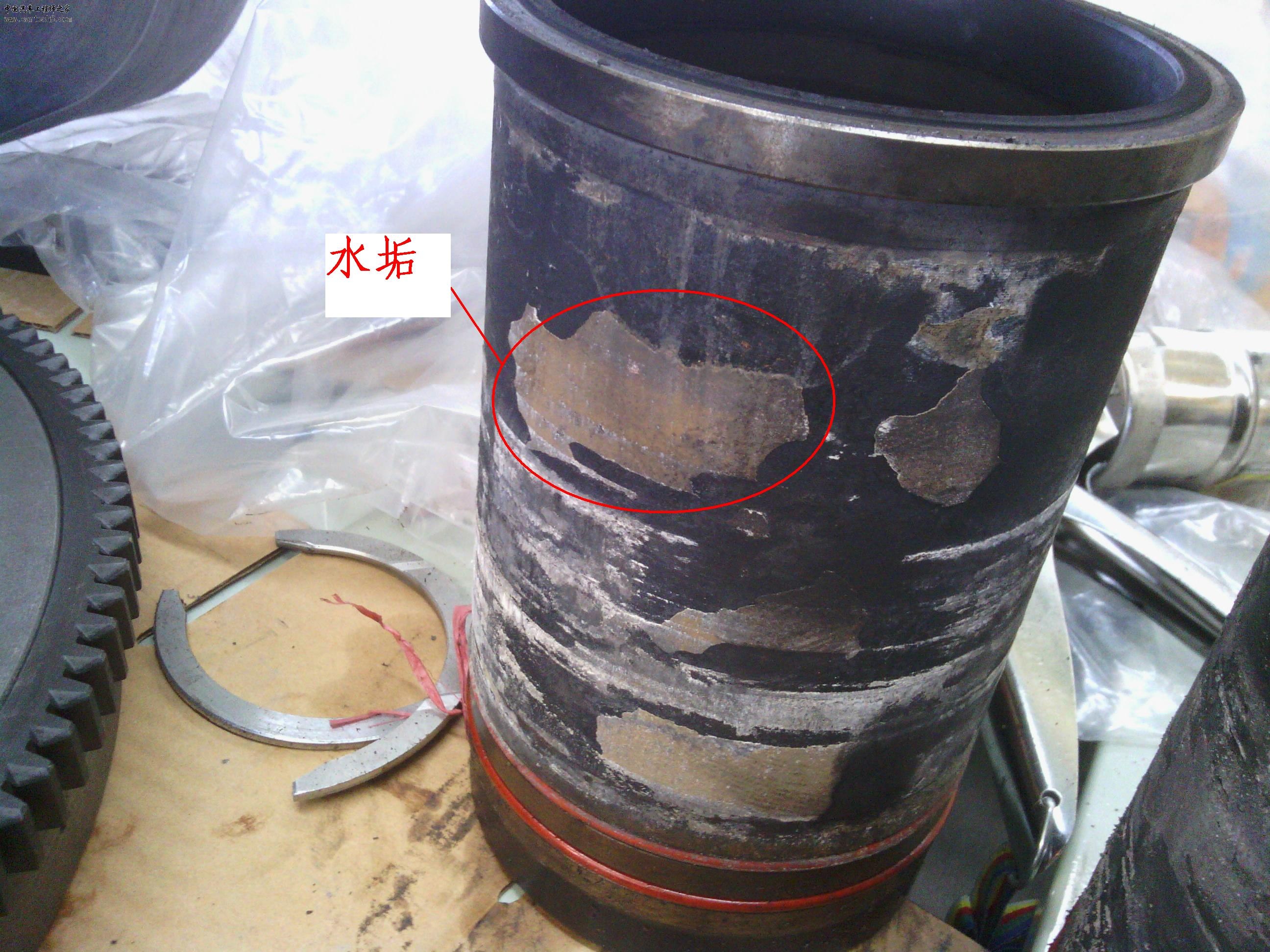

    我们的柴油机495,参数:40.4kw,2300r/min,水冷,
    根据耐久试验根据JB/T9773.1-1999中8.1.3(表3)工况进行。
    在跑耐久试验的时候,出现拉缸现象,拆机分析:

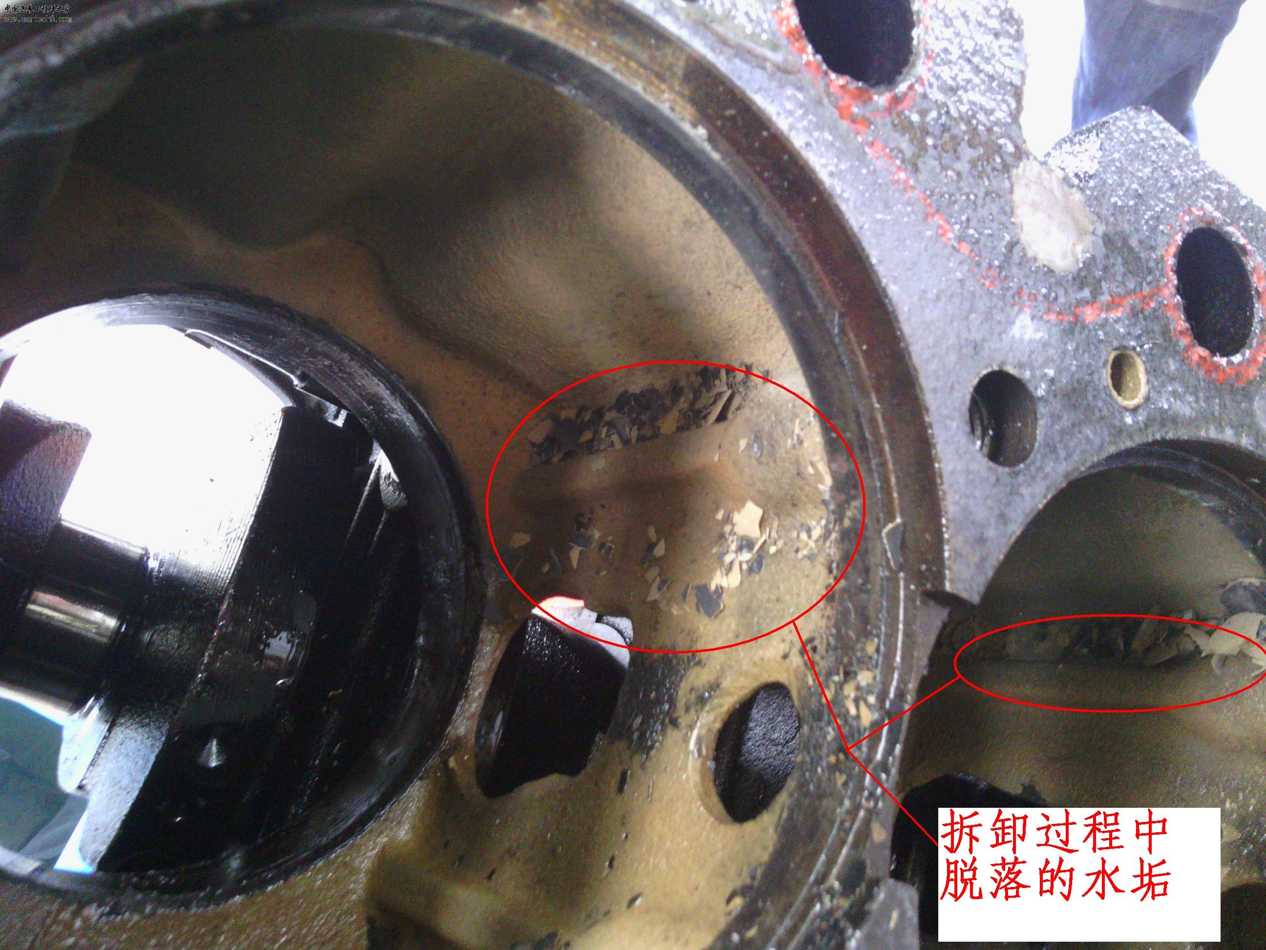

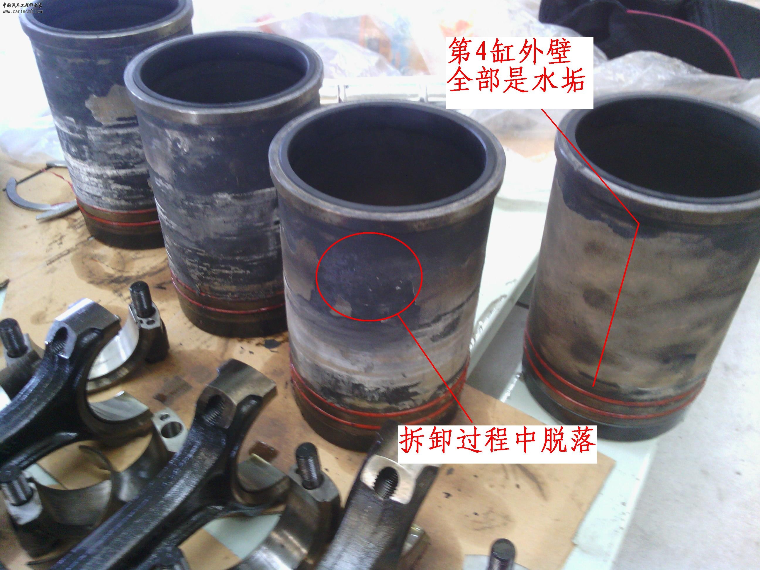

    发现只有2、3缸有明显的拉缸现象,缸套外壁有0.25-0.28mm水垢(是否正常?)
    初步结论:我们用的是自来水做冷却水,水箱里面的水不停用加自来水来冷却,热水排掉,导致循环水过硬;缸套外壁水垢过厚,影响散热,导致活塞过热,形成拉缸现象。
    请问各位大师,分析的是否正确,还有不对的地方请指出、没分析到的请明示。谢谢!不胜感激!

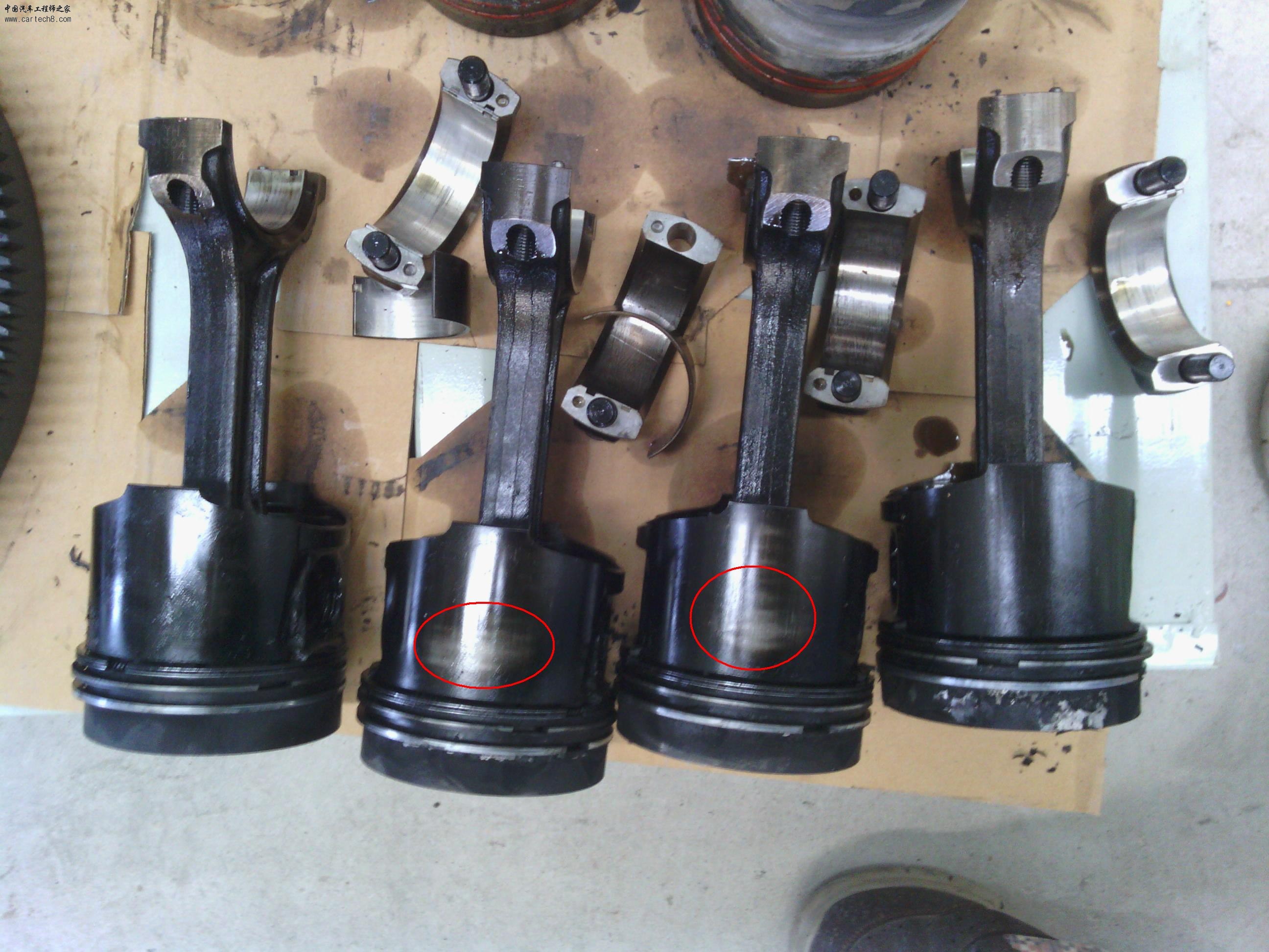

    拉缸主要还是看缸套吧,不知道这个缸套是不是绗磨的,如果是就看看网纹有没有被磨到,有明显的拉缸痕迹的。还有就是会不会冲缸了?水路不是循环的吗,有没有测量水温,有没有开过锅?我的感觉这个应该是被磨到裙部涂层或是正常磨损而已,不像拉缸这么严重。PS:495的机子扭矩也这么低呀?
    发表于 17-7-2013 21:22:59 | 显示全部楼层
    我个人感觉跟使用自来水没多大关系,问题在活塞衍磨裙部
    发表于 25-7-2013 09:05:37 | 显示全部楼层
    与自来水是没有关系的,由于你做的是耐久试验,就是你采用这样的冷却水循环方式也不管用,现在是夏季气温本来就高。你做耐久有测试出水温度吗,这个必须测,如果温度够高就必须增加冷却系统,例如大风扇、发动机外表面局部水循环冷却、机油冷却器等等。水垢产生的原因应该是水温度高了。再有你图示的位置不应该列入拉缸范畴,耐久试验这样属于正常,还有以后遇到问题最好提供试验时间,比如试验50小时后,100小时后,这个与分析问题很有联系的。
    最好,我怎么感觉你图中最右边一个活塞有问题呀,那个白斑点是烟灰吗?哈哈

     楼主| 发表于 5-8-2013 12:14:34 | 显示全部楼层
    会飞de鱼 发表于 25-7-2013 09:05
    与自来水是没有关系的,由于你做的是耐久试验,就是你采用这样的冷却水循环方式也不管用,现在是夏季气温本 ...
    我们现在采用拖拉机的水箱,水箱的水与柴油机连接独立循环,柴油机外加风扇,冷却水箱!现在水温正常85°这个没问题。现在机油的冷却采用外置冷却。目前机子跑的很好!已经500小时,很稳定!
    那个白斑点是没注意将黑灰碰掉的!

    发表于 5-8-2013 15:39:54 | 显示全部楼层
    从图片看这不是拉缸!拉缸通常为沿着汽缸套方向的纵向拉痕,图片所示为活塞在上下止点换向时接触缸套所产生的磨损,属正常磨损,只是活塞型线不太理想,此磨损位置在偏下一些就perfect了!
    发表于 8-8-2013 09:13:47 | 显示全部楼层
    光看活塞的磨损,跑了500小时这样的磨损很正常!我这8 小时的比你严重多了去
    发表于 10-8-2013 11:42:47 | 显示全部楼层
    看起不严重,磨合期注意没有,还有测量一下活塞环在缸内的端面间隙。

    弄张活塞更清晰和方法的图片,这样更好分析,另外,这个活塞怎么这么黑?

    可以放一张缸套内壁看看,看你上面的结论是冷水不停加进来来,热水排掉??

    水垢的产生是由于缸套附近的水温高造成的,出水温度正常不代表你内部各个位置的温度。建议有条件的话可以测下缸套附件的温度!
    感觉不像拉缸!
    不过如果继续进行的话等到你的水垢足够厚的话,就会拉缸了!
    PS:耐久试验使用自来水合适吗?

    刚开始就是用的自来水,不停的加自来水冷却,就像烧开一锅水,在继续加自来水冷却,热水排掉,造成水垢严重!现在采用水箱,水循环使用!柴油机运转很好!
    发表于 26-8-2013 22:15:15 | 显示全部楼层
    其实用水箱一样会有水垢的!
