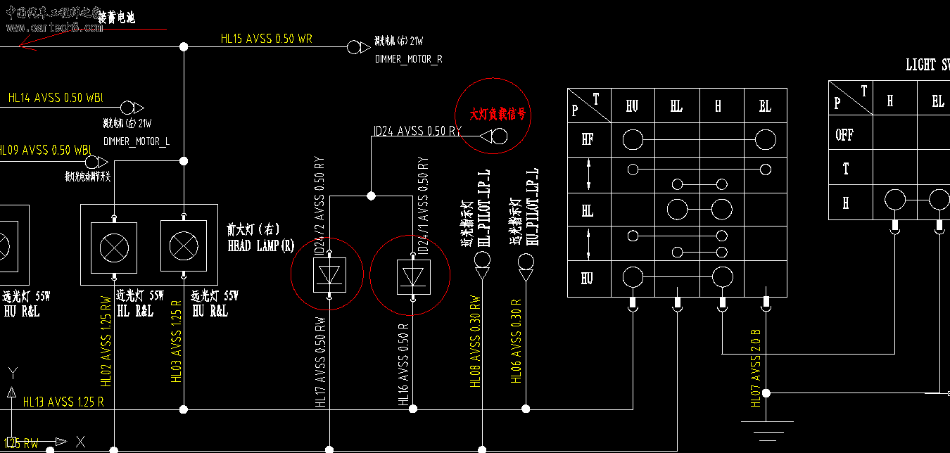

如图,图中开大灯时有一根大灯负载信号线,当中的二极管有什么作用,若反接会发生什么情况?另在未开大灯时ID24是否为高电平,开大灯时变为低电平?求大神分析一下工作原理。

    开大灯会引起发电机扭矩负荷突变,有了这个信号,可以直接给发动机一个提示,发动机ecu就会多喷油,保证怠速的稳定性。

    国产发动机么,考虑的很周到啊。大灯/空调这些大功率部件,最需要注意的是启动及怠速时。这方面都有过教训~~
