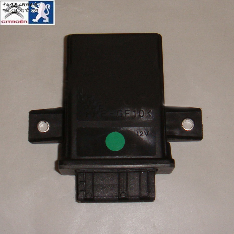

爱丽舍16v,左边的风扇一直高速转关掉钥匙也一直转。,另一个风扇不会转(100度也不转),而且无论什么工况都是这样(比如开空调)。继电器全部更换了,情况不变....16v的查过些资料,跟8v的不同,这车是电脑控制电子扇的。现在戏剧的的是,找不到问题,每次车主熄火后都要把在工作的那个继电器拔掉。求大神支招啊,谢谢

把下面的继电器换掉就可以了继电器是专用的普通5插的不行
发表于 31-10-2016 10:13:03 | 显示全部楼层
风扇控制盒是单独的装在左大灯后面或叶子板内衬里,再看线路
