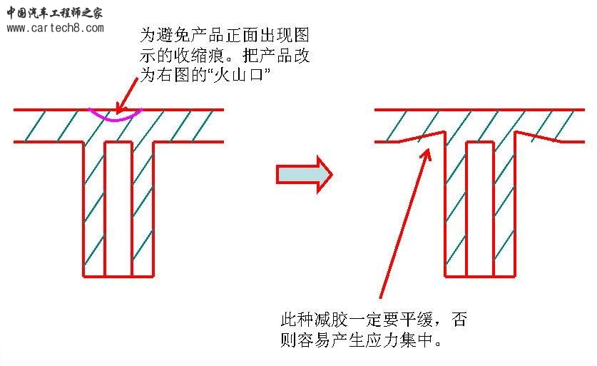

火山口主要就是为了减少表面收缩而改变产品结构的措施,,附图,虎皮纹是注射时由于注射压力和注射空间等造成的产品表面外观差异。

    mimeng00 发表于 30-8-2013 09:54
    火山口主要就是为了减少表面收缩而改变产品结构的措施,,附图,虎皮纹是注射时由于注射压力和注射空间等造 ...
    学习了,原来缩水,可以通过这样的结构来改善。

    也有人说是底部偷胶
    发表于 5-10-2013 18:34:35 | 显示全部楼层
    减胶、偷料,尽可能顺滑过渡,长度与高度比不小于3:1
    新车设计时可能用到火山口的结构,请问是否有火山口方面的设计标准分享一下,就像你上面说的3:1
