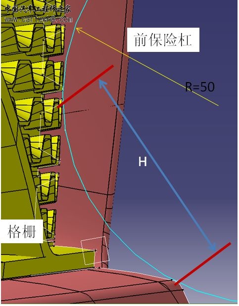

根据国标11566中的规定对格栅及间隙进行检查,用直径100的球去检查格栅和间隙,这时有个疑惑,像下图这样,球同时碰到格栅和前保,两个接触点的距离H,这个H可以用国标里5.3那一条的规定来校核吗,如果不适用的话,根据测量方法是可以这样测量的;如果适用5.3条款,那岂不是对造型限制太大了。各位工程师们发表一下意见,新项目要开始了,正纠结这个呢。

    格栅用5.3来做,保险杠用5.5来做。不适用特殊情况,那就用4 一般要求来做。
    就是说不用考虑球碰到格栅和前保时的距离了吧

    5.3.1  说的很清楚,:4.4的规定不适用于……。自己好好看看吧
