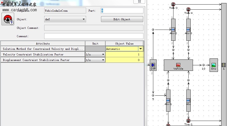

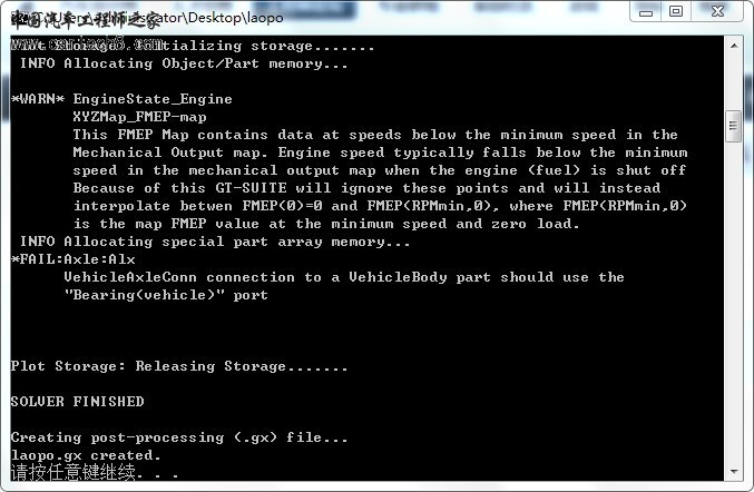

    由于本人刚刚接触GT-Suite不是太久,想请教高手一个问题,望不吝赐教,谢谢,。

    计算完成,
    生成一个,laopo的后处理文件。。。

    这应该是车轮轴的参数设置有错误,按照提示的改一下
    13-7-2018 20:21
  • 签到天数: 10 天
    发表于 10-10-2013 19:03:39 | 显示全部楼层
    我大概看了一下,两种错误:
    1.左前,左后的Axle指向车身箭头序号应该为2,指向轮胎应该为1;
    2.四个Axle指向车身是有序的:右前右后,左前左后分别为1.2.3.4排列。
    照此修改,应该没有问题的。
