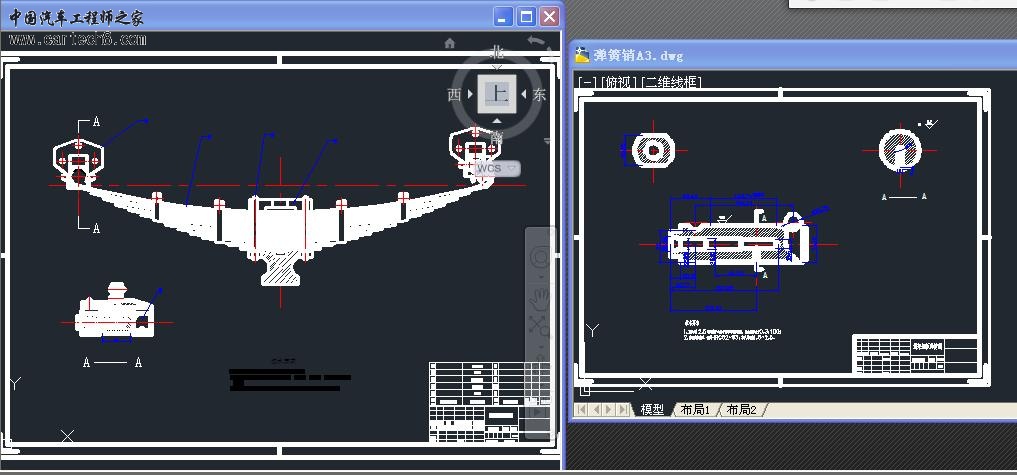

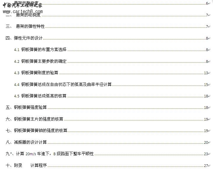

本人做的汽车课程设计之后悬架设计,基本参数如下:
轴距 4250  轮距 1800  前悬 1200  后悬 1900  总长 7350  总宽 2300   总高 2500  货厢长 5400  货厢宽 2150  货厢高 550
轴荷分配
空载 前:后  52:48
满载 前:后  32:68
满载校核后 前:后  33::67
质心位置:
高度:空载  793mm
      满载  1070mm
至前轴距离: 空载  2040mm
             满载  2890mm
发动机:B系列 3.0L
最大功率 105.52Kw   最大功率转速4052rpm
最大扭矩 314.11N.m   最大扭矩转速 2145rpm
转速范围 1200~4052rpm
5挡变速器
主减速器比:i0=6.6
变速器一档传动比  i1=6.5
                  I2=4.06
                  I3=2.54
                  I4=1.6
                  I5=1
风阻系数Cd=0.6
迎风面积A=4.6m2
机械效率0.9
轮胎型号 8.25R16   滚动半径432

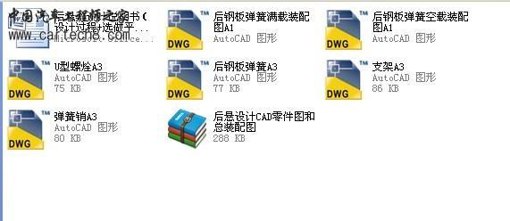

里面内容包括:钢板弹簧后悬架设计说明书+选做平顺性分析(包含Matlab程序)+钢板弹簧CAD零件图和空载与满载的总装配图
微博桌面2012_微博桌面截图_20130807232605.JPG 微博桌面2012_微博桌面截图_20130807232329.JPG 微博桌面2012_微博桌面截图_20130807232807.JPG
后悬架设计全过程.zip
