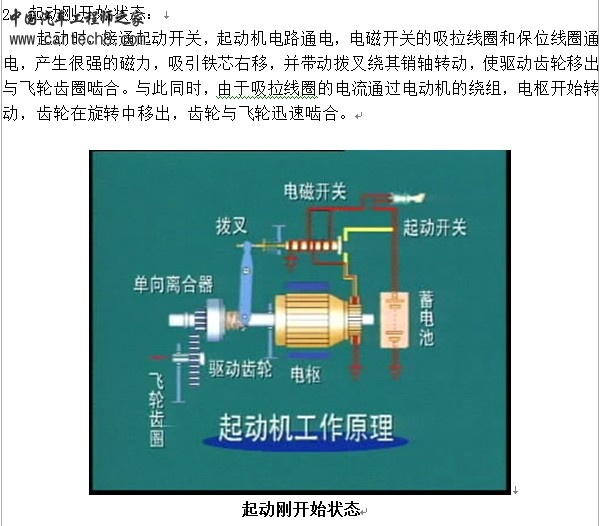

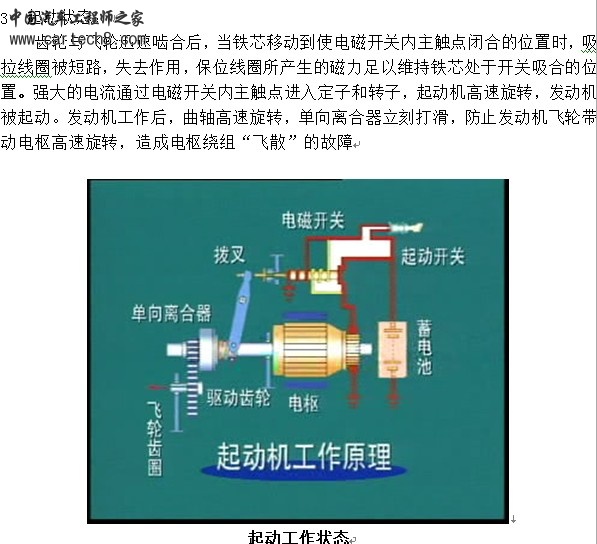

    起动时,接通起动开关,起动机电路通电,继电器的吸引线圈和保持线圈通电,产生很强的磁力,吸引铁芯左移,并带动驱动杠杆绕其销轴转动,使齿轮移出与飞轮齿圈啮合。与此同时,由于吸引线圈的电流通过电动机的绕组,电枢开始转动,齿轮在旋转中移出,减小冲击。当铁芯移动到使短路开关闭合的位置时,短路线路接通,吸引线圈被短路,失去作用,保持线圈所产生的磁力足以维持铁芯处于开关吸合的位置。

    发表于 18-1-2014 16:45:08 | 显示全部楼层
    http://www.cartech8.com/forum.php?mod=attachment&aid=NDc4NTkzfDA4OTk2OThlfDE3NTM4MTkwNzZ8MHw%3D://478594.jpghttp://www.cartech8.com/forum.php?mod=attachment&aid=NDc4NTk1fGI5M2MxZDU2fDE3NTM4MTkwNzZ8MHw%3D
