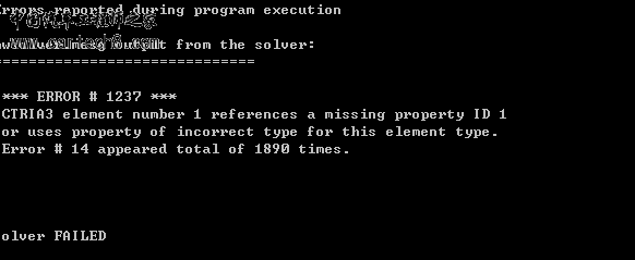

Hyperworks做优化时,优化遇到问题
    24-8-2015 21:23
    发表于 17-8-2013 14:45:04 | 显示全部楼层 |阅读模式
    Hyperworks做优化时,导入一长方体模型(igs),一边约束自由度,一边加一个向下的力,其中该力的作用点是用nodes,在长方体上建立的,但运行后总出现
    发表于 9-1-2014 12:58:16 来自手机 | 显示全部楼层
    单元属性设置不对,重新设置
    发表于 17-1-2014 13:20:06 | 显示全部楼层
    模型材料属性不匹配
    发表于 21-3-2014 22:56:40 | 显示全部楼层
    单元属性设置问题
