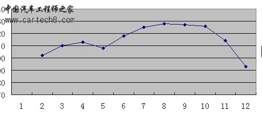

发动机低速往扭矩点运转的扭矩曲线是平缓上升的,如果中间点的扭矩异常下降,发动机运行时会有什么影响?就像图中第5个点。

是第四个点

你这张MAP,是什么条件下的?什么都没交代,别人无法给建议啊
是做外特性时的数据

主动轮还是从动轮?打滑、共振、偏移、测量失真等等,都是有可能的。具体问题具体分析。你不给出具体条件,就想要找到具体原因,可能吗?你问问题都问的不诚恳。这里没几个人会跟你抢饭碗。

我刚刚毕业,师傅让做发动机的外特性曲线,我就是看他应该没有凹点的,想问问可能对发动机行驶造成什么影响,关于解决方法师傅用电脑调了调速油量就搞定了啊。您说的“主动轮还是从动轮?打滑、共振、偏移、测量失真等等”可以解释解释吗?

做外特时的数据是瞬时数据,以不同方案多测几次,看看那个点还会突变不

该发动机可能是可变气门正时的,在第四个点出改变了气门正时,所以在第四点后扭矩会增加

你这是汽油机吧外特性吧,现在谐振的应用使得发动机扭矩通常具有双峰,我碰到很多类似的,正常。

这个可能跟map数据有关了,一般情况下,利用电控软件检查下故障,其他情况还没碰到过,有的话,大家交流下。呵呵

的确是map图的问题,已经搞定了
