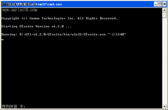

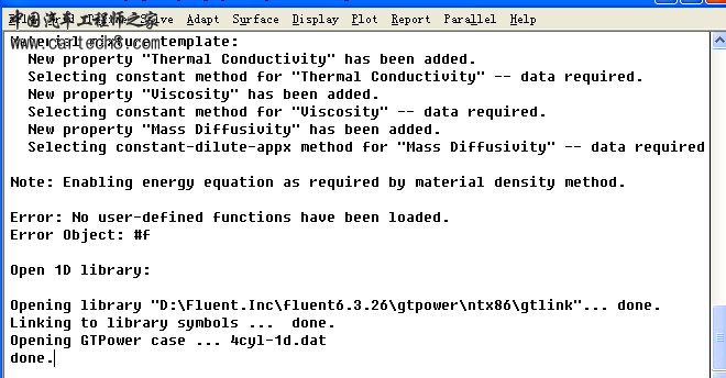

    但是出现了下面的一些情况,你说的很对,谢谢你啊,
    22-12-2015 21:27
     楼主| 发表于 22-8-2013 20:39:06 | 显示全部楼层
    我不知道,这是不是启动成功了,一直是这样的,也没见他运行
