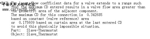

    最近在做发动机冷却系的建模,运行时报错,提示我节温器出了问题,看不大懂,能帮我解释一下什么意思吗,感激不尽

    The input flow coefficient data for a valve extends to a range such
          that the maximum CD entered results in a valve flow area greater than
          the geometric area of the adjacent component.
          The maximum CD for this connection is  0.342685
          based on constant (valve reference) area
          or  0.175609 based on curtain area at the last entered CD
          to avoid this physically impossible situation.
          Part:   Slave-Thermostat
          Object: Slave_Thermostat
    被水印挡住了一部分,这是完整的

     楼主| 发表于 27-8-2013 09:34:51 | 显示全部楼层
    阳光¤蔓延 发表于 26-8-2013 20:45
    想问什么?
    问一下那些英语是什么意思,有人跟我说是我输入的流量系数过大,可是节温器设置中没有输入什么流量系数,只有节温器升程和有效面积的对应关系表,该怎么去修改
    发表于 31-8-2013 21:44:38 | 显示全部楼层
    流量系数也就是和有效面积对应的,因为水流速度V一定的情况下流量取决于横截面积,节温器的升程又决定着有效面积,应该是降低节温器的升程吧。
