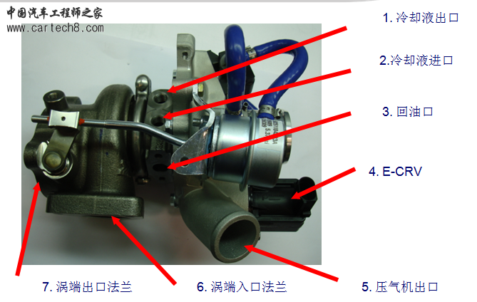

请教一下大家涡轮增压器的循环空气阀的功能、原理,也就是附近图片的ECRV
发表于 28-8-2013 17:32:15 | 显示全部楼层
当发动机高速运转时候,突然松油门,节气门就会关闭,这个时候涡轮增压器依靠惯性还会继续工作,压气机出口的压力会变高,产生喘振现象,为了克服这一现象,在这个 时候让E-CRV阀打开,压气机就会泄压

    有道理,压气机出口是通向大气的吗
    发表于 30-8-2013 14:14:21 | 显示全部楼层
    南山龍 发表于 29-8-2013 22:58
    有道理,压气机出口是通向大气的吗
    压气机就是提高进气压力,压气机的出口时通向发动机的进气管和进气歧管

    a爱车一族a 发表于 28-8-2013 17:32
    当发动机高速运转时候,突然松油门,节气门就会关闭,这个时候涡轮增压器依靠惯性还会继续工作,压气机出口 ...
    压气机的出口压力不会变高的,没有涡轮端的能量,压气机出口瞬时不能提供足够高的压力,导致进气管内空气反流进压气机,造成喘振。达到下一个平衡点是,喘振消失。

    steven-sun 发表于 3-9-2013 16:15
    压气机的出口压力不会变高的,没有涡轮端的能量,压气机出口瞬时不能提供足够高的压力,导致进气管内空气 ...
    涡轮机会依靠惯性继续运转啊,你说的进气管内空气反流进压气机那增压器岂不是反转了
    发表于 22-9-2013 15:27:13 | 显示全部楼层
    增压器继续旋转,不会反转的
    好像还有个作用不知说得对不对,当节气门关闭时涡轮增压器的E-CRV阀打开使废气进行内循环,涡轮维持一定的转速,当节气门打开时涡轮能够更快响应

    在发动机超速运行状态时,如果节气门关闭了,那么由于存在着增压压力,所以会在压缩机壳体内产生一个背压。这个背压会显著降低压缩机转子的转速,这会导致增压压力下降。为了避免出现这种情况,一个电动装置会打开涡轮增压器循环空气阀。该阀打开了一个旁通通道,从而将压缩空气经压缩机转子再引回到压缩机循环的进气一侧。这样就可保持所需要的涡轮转速。当节气门打开时,涡轮增压器循环空气阀就关闭了,于是又会立即形成增压压力。
