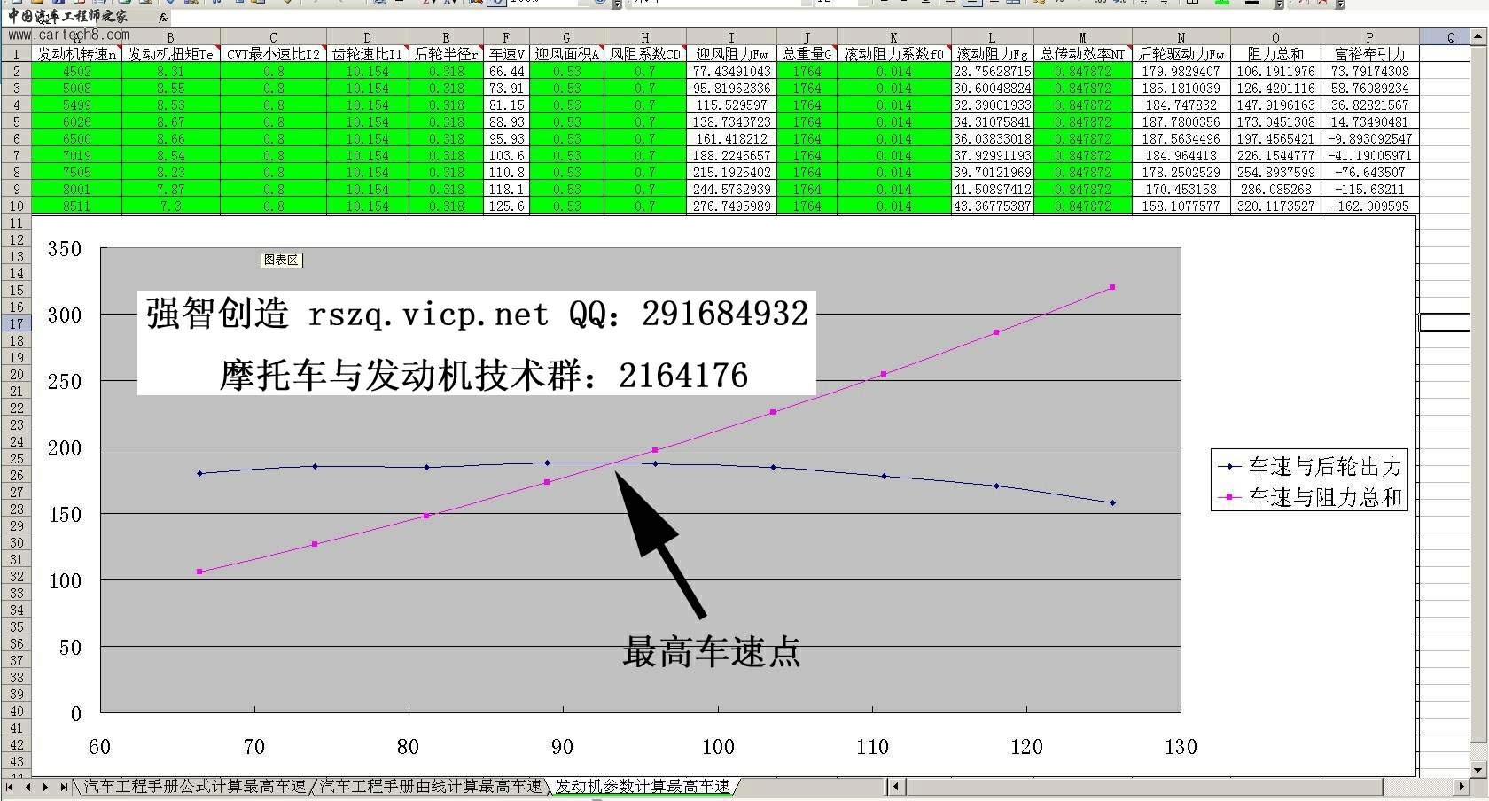

通过发动机的性能参数,计算这个车最快的车速。
 楼主| 发表于 3-9-2013 18:03:43 | 显示全部楼层
计算结果参见图片。
 楼主| 发表于 3-9-2013 18:05:25 | 显示全部楼层
详细计算过程,请看以上图片中的网址。
发表于 7-11-2013 13:32:07 | 显示全部楼层
这有什么好稀奇的?
从发动机转速,通过传动比一个一个算过来,算出轮胎转速。再从轮胎转速和直径,算出速度。
