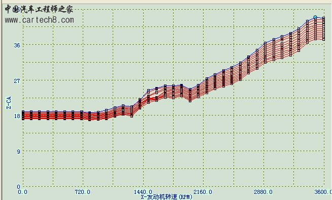

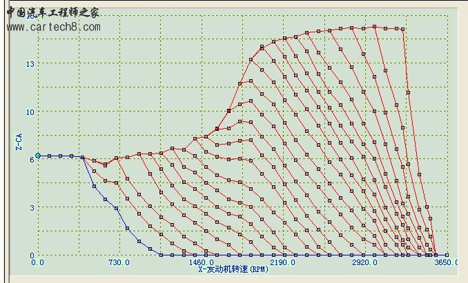

今天在给一台电控单体泵的柴油机(488,65KW,3200转)做性能标定的时候,发现1200转190扭矩时候的烟度高到5.0,而1400转时和1600转时烟度只有1.9,1.8。怎么调都调不下来。增压压力与同类型其他发动机差不多,调整脉宽的话扭矩会下降达不到要求,而且现在1200转油耗只有248已经比较低了(我们正常是250-260),调整调速定时的话扭矩变化倒是不大,但烟度还是下不来最好一次也要4.6。附上2张map图。调速油量和定时的。

1200转速状态:扭矩189N。m,功率23.8KW,油耗248,增压压力128,排温380,烟度5.2
1400转速状态:扭矩203N。m,功率30KW,油耗229,增压压力148,排温384,烟度1.9
