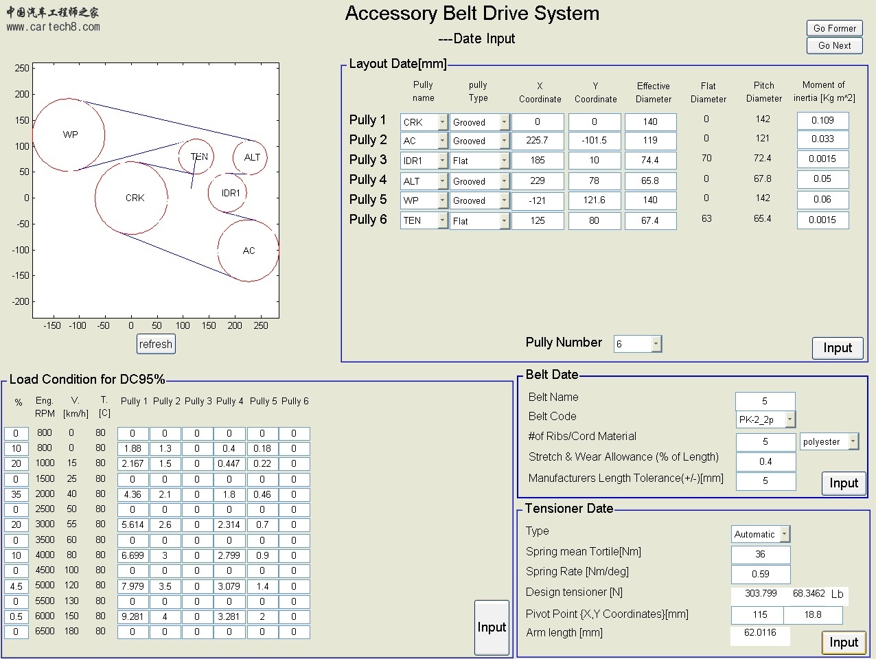

应广大工程师来邮要求,公开部分界面截图。该软件对于开发或验证评价整套FEAD系统的设计(布局、带参数、张紧器参数、系统性能)等,具有较大的帮助。如有需求者,可以发邮件与我商谈具体细节。该软件与多款同类型软件进行比较,并在实际工程中得以应用,具有99.9%的可信度,所有的程序都是根据理论公式和实际工程经验编写。
FEAD系统设计软件界面
FEAD系统设计软件界面
