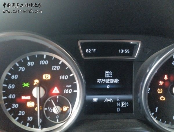

欧美款奔驰ML350 GL350 164 166柴油版发动机,尿素报警启动次数为零时候,车辆无法启动
这时候大部分维修技师加满尿素用专用仪器处理,但是有一部分是解决不了,需要更换发动机电脑,发动机电脑版订货周期长,价格昂贵!
使用奔驰超级工程师软件即可以解决这个问题,
解决方案:
   可以在问题没有出现之前,彻底解决,使用超级工程师关闭尿素功能,使其永久失效。

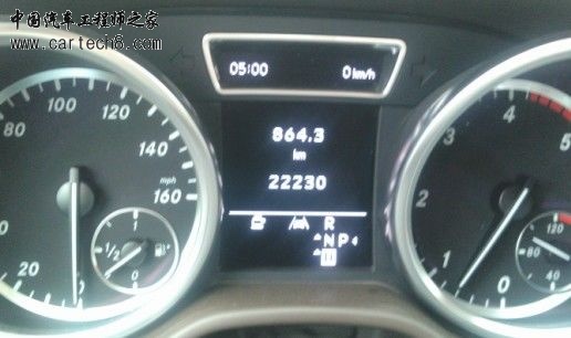

行驶两万多公里,尿素报警,
限制启动次数12次(166地盘从16次开始,164地盘从25次开始,即使加满尿素也是每启动一次少一次,0次就无法启动)
使用奔驰超级工程师软件系统对程序进行修复
修复后仪表不再显示启动次数就ok
