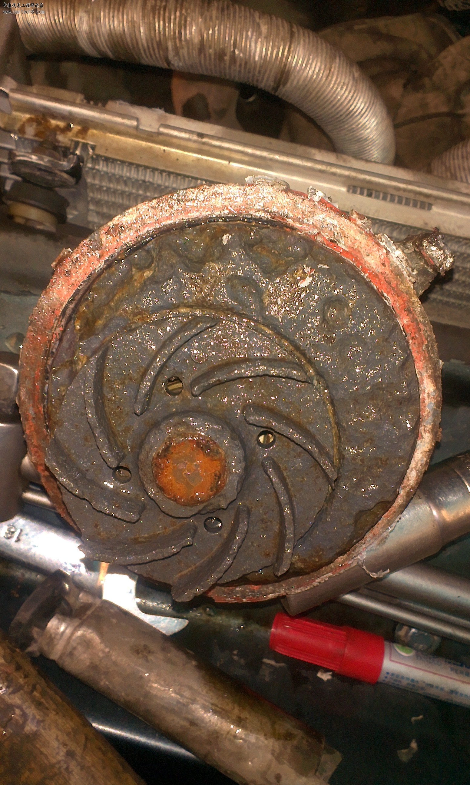

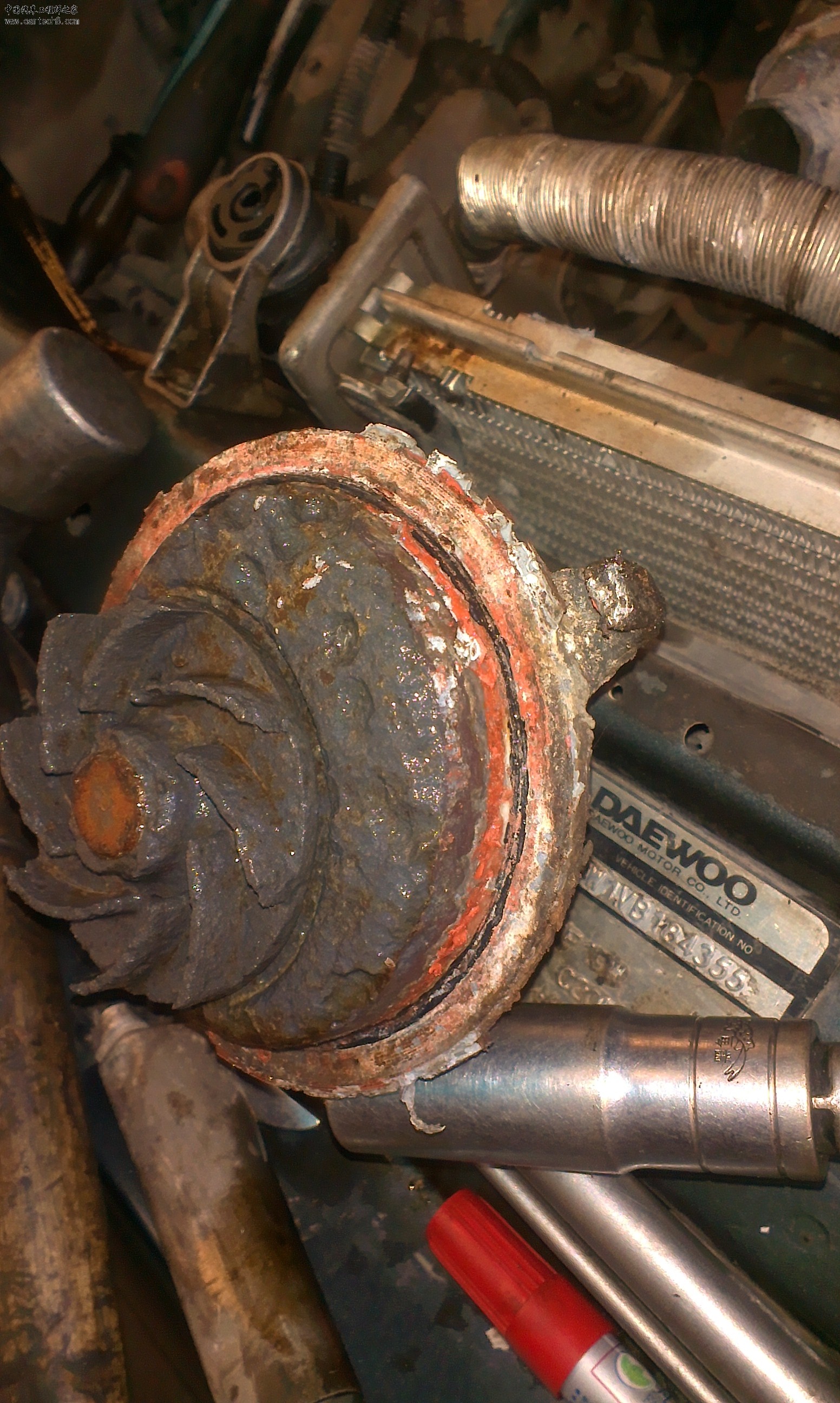

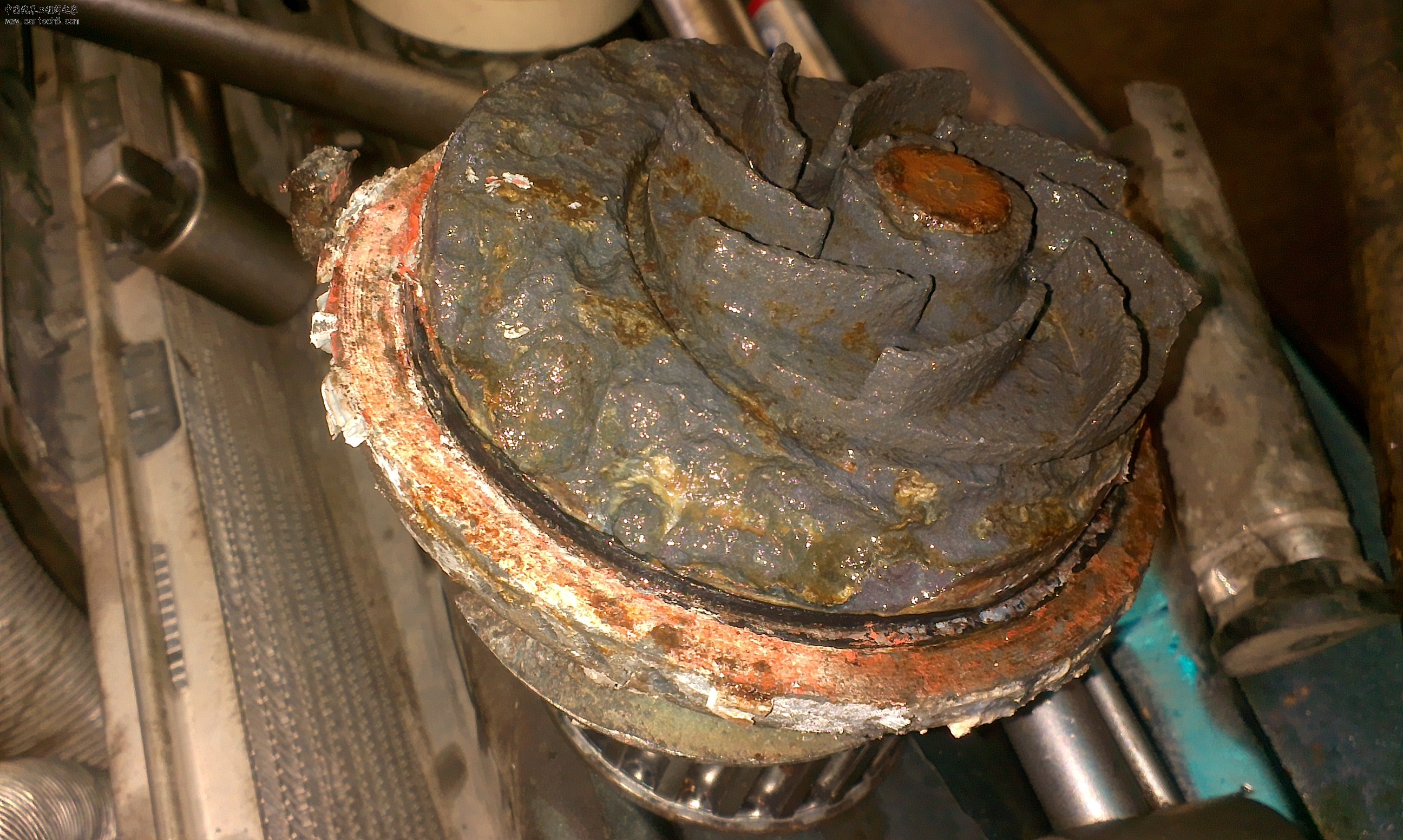

水泵上的小坑是什么原因造成的?
发表于 15-10-2013 21:03:15 | 显示全部楼层
气泡造成的穴蚀?
发表于 16-10-2013 01:46:57 | 显示全部楼层
防冻液的问题
发表于 22-10-2013 21:25:57 | 显示全部楼层
韩国大宇车吗 是不是老车啦 时间长腐蚀的啊
    1-7-2015 13:47
    发表于 23-10-2013 08:07:35 | 显示全部楼层
    生锈了吧  是不是
    25-8-2015 21:33
    发表于 28-10-2013 14:59:35 | 显示全部楼层
    气蚀造成的啊
    发表于 31-10-2013 16:28:56 | 显示全部楼层
    水泵在设计的时候,一般要考虑气蚀问题。不过楼主的图片中,由于没有特别的说明,不知道是具体哪块区域,或者,是本来机加出来的那些孔?
