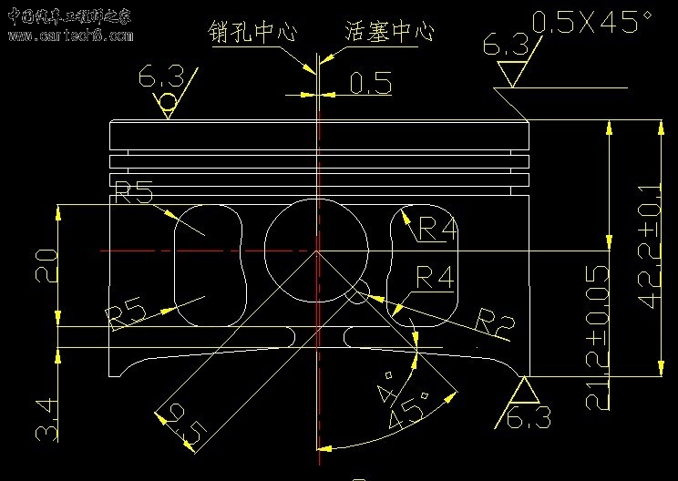

    QQ图片20131017102241.jpg 那么再请问一下,按尺寸分组的话,图中哪个具体尺寸是分组的依据?
    回复
    发表于 17-10-2013 12:00:17 | 显示全部楼层
    你这个裙部没有特殊标注,那就是以活塞直径为主
    分组主要是为了迁就缸体
