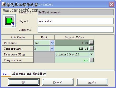

     楼主| 发表于 20-10-2013 14:42:06 | 显示全部楼层
    进出口环境的设置
    提示的这错误*FAIL:Must use "FluidInitialState" for this run, cylinder:cylinder-1 是不是说错误在气缸参数的设置上呢
    initial的设置
    initial的设置

    发表于 21-10-2013 19:38:05 | 显示全部楼层
    greatbaboon 发表于 21-10-2013 18:31
    是的,前面的图片不知道怎么发。。。。
    Fail是cylinder中的Initial State Object ,其下面的几个参数需要填好
    Pressure
    Temperature
    Composition
