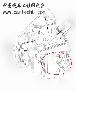

门框上部玻璃同尼槽配合间隙是多少呢?0还是更小?谢谢!

    通常在前后泥槽位置留2mm左右的间隙(保证玻璃升降过程不卡死),上部泥槽接触即可!

    上部尼槽干涉量1mm可否?谢谢!

    有的设计状态我们是留的2mm 的间隙,但也要看上部尼槽的形式,楼主的图片里面没有那个缓冲的舌头,有那个舌头的话一般是干涉的。

    我们是左右各留1.5mm

    这种结构还是尽量留出间隙吧,对玻璃有个缓冲作用

    目前状态,接触即可。可考虑优化呢槽断面(增加缓冲结构)后,设置一定偶的干涉量。
