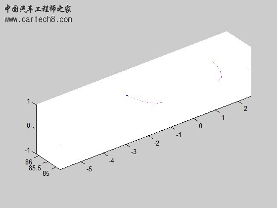

    superwyl2011 发表于 30-10-2013 20:19
    MATLAB基础教程16
    我遇到个NATLAB问题 想在线请教您一下

    发表于 30-10-2013 20:41:40 | 显示全部楼层
    主函数
    global DF LEN_SEGM FFT_SEGMENT flag
    flag=0;
    DF=1000/1024;
    LEN_SEGM=0;
    x0=[0,0,2,3]';
    [t,x1]=odeRK4(@shake,[0:0.001:10],x0);
    FFT_SEGMENT=zeros(1,1024);
    flag=1;
    DF=1000/1024;
    LEN_SEGM=0;
    x0=[0,0,2,3]';
    [t,x2]=odeRK4(@shake,[0:0.001:10],x0);
    n=length(t);
    figure(1)
    plot(t,x1(:,1),t,x2(:,1))
    legend('原系统','吸振系统')
    被调用的函数1
    function dx=shake(t,x)
    global FFT_SEGMENT LEN_SEGM flag
    M1=500;
    M2=45;
    K2=22e3;
    K1=192e3;
    c1=5e3;
    c2=0.5e3;
    M=[M1 0;0 M2];
    K=[K1+K2 -K2;-K2 K2];
    C=[c1+c2 -c2;-c2 c2];
    F=[50*sin((50)*pi*t);0];
    n=2;
    if ((flag==1) & (LEN_SEGM==1024))
        K2=ModifyK2();
    end
    dx(1:n,1)=x(n+1:2*n,1);
    dx(n+1:2*n,1)=M\(-C*x(n+1:2*n,1)-K*x(1:n,1)+F);
    被调用函数2
    function [T Y]=odeRK4(f,tspan,y0)
    nRow=length(tspan);
    nCol=length(y0);
    Y=zeros(nRow,nCol);
    h=tspan(2)-tspan(1);
    for i=1:nRow-1
        Y(i,:)=y0;
        t=tspan(i);
        K1=f(t,y0);
        K2=f(t+h/2,y0+K1*h/2);
        K3=f(t+h/2,y0+K2*h/2);
        K4=f(t+h,y0+h*K3);
        y0=y0+(K1+2*K2+2*K3+K4)*h/6;
        if flag==1
            if LEN_SEGM<1024
                LEN_SEGM=LEN_SEGM+1;
                FFT_SEGMENT(LEN_SEGM)=y0(1);
            else
               FFT_SEGMENT=[FFT_SEGMENT(2:1024) y0(1)];
    %            K2=ModifyK2();
            end
        end
    end
    Y(nRow,:)=y0;
    T=tspan;
    被调用函数3
    function K2=ModifyK2()
    global FFT_SEGMENT DF
    BLOKE=zeros(1,100);
    M2=45;
    X=fft(FFT_SEGMENT);
    X=abs(X(1:512));
    [Xmax idx]=max(X);
    f=(idx-1)*DF*2*pi;
    K2=f.^2*M;
    15-11-2017 17:51
  • 签到天数: 4 天
    发表于 30-10-2013 20:43:15 | 显示全部楼层
    大林木 发表于 30-10-2013 20:41
    主函数
    flag=0;
    请问这段应该如何运行?运行出来的结构是什么?
     楼主| 发表于 30-10-2013 21:46:18 | 显示全部楼层
    我对matlab的研究也一般,不是很熟练,对你这个振动系统的吸振器弹簧刚度的主动控制不是怎么太了解,但运行出来的图我发出来,你看看对吗

    发表于 8-11-2013 14:09:01 | 显示全部楼层
    superwyl2011 发表于 30-10-2013 21:46
    我对matlab的研究也一般,不是很熟练,对你这个振动系统的吸振器弹簧刚度的主动控制不是怎么太了解,但运 ...
    谢谢您 感觉整个程序是错误的
