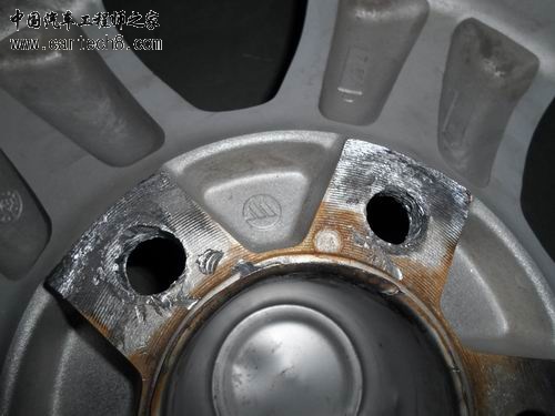

    车轮螺栓断裂频繁,最短的一个715Km就断了,根据轮辋螺栓孔的损坏情况,判断其车轮螺母紧固力矩不足,造成车轮剪切螺栓,引起螺栓断裂,请各位大侠帮忙分析,是否是此原因,若是的话,一般在紧固力矩不足的情况下,大约行驶多少公里就会断裂。

    如果是力矩不足,压紧力不够引起的螺栓断裂。断裂之前加速行驶或制动时应该能听到异响。多少公里断裂和驾驶的剧烈程度有很大关系。

           轮胎螺母的五个孔的位置度有没有问题,螺栓安装后,每个螺栓都有自定心作用,如果位置度有问题,那么螺栓在安装的时候可能就已经收到剪切力了。
           1)安装的时候每个螺母是否都是可以很轻松的安装?如果不是,可能螺栓孔有问题。
           2)铝圈和制动盘的配合面有没有问题?如果配合面很差会有虚假力矩出现。
           3)另外不知道你的拧紧力矩是多少,我们这边的拧紧力矩一般为110N·m,定远三万综合路试,强化路试,十万高环路试从来没有出现过问题。

    照片上看螺栓孔的边部出现变形,感觉是螺栓在安装时未能和螺栓孔同心,即楼上所说第一个问题。

    一般车轮中间有定位作用,螺栓断肯定是先松后断,可能存在的原因:1、定位间隙大或者个别螺栓过定位;2、安装螺栓扭矩不够;3、螺母放松性能不好;4、分布圆大小是否经过计算,螺栓强度是否满足等。
