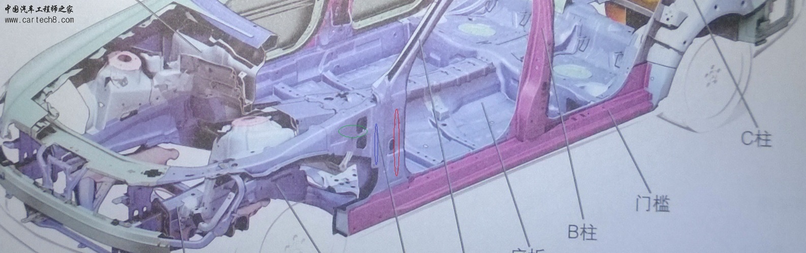

1:图中A柱下面红色圈中 的板件叫什么?难道就叫门框?
2:图中蓝色圈中 书上解释的是防火墙侧板对吗?
3:图中绿色圈中 还是属于翼子板内衬板吧?
4:前减震器支架是否是和前翼子板内衬板一体冲压成型的呢?还是说是独立冲压 然后焊接的
希望知道的高手们帮忙解答一下 查了很多资料 都没有太详细的介绍 谢谢各位高手了!

    图片看的不算清楚,说个大概吧
    红圈叫做A柱加强板,看不算清楚,不知道是不是A柱上加强板和下加强板焊接在一起的还是一体的;
    蓝色件应该是个连接板吧,好像和防火墙没关系;
    翼子板内衬板?没听说过,好像没这种叫法的;
    前减震器支架是否是和前翼子板内衬板不是一体冲压成型的一般是独立冲压 然后焊接的
