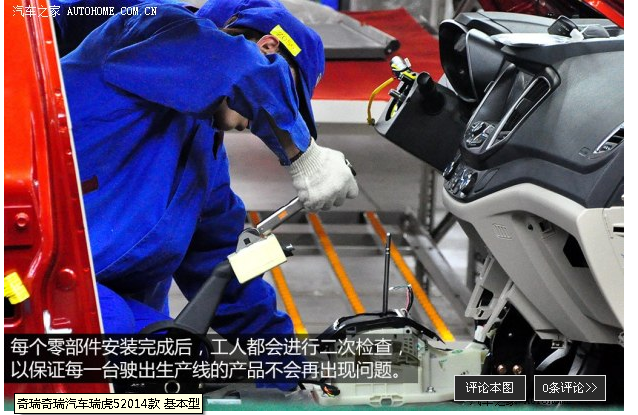

    发表于 16-11-2013 10:37:56 | 显示全部楼层
    刚好看到汽车之家一张图片,不知道你是否有用,

     楼主| 发表于 16-11-2013 14:03:19 | 显示全部楼层
    谢谢,这个刚好有用,我们现在也是用的这样的!从这个原理上来讲是通过控制拉力来实现标定的!
