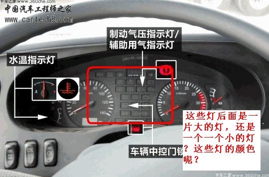

我们坐汽车时,可以看到仪表盘内不同标识上的颜色不一样(比如手刹刹住时,是红色,转弯时绿色),
问题1: 那么汽车仪表盘内后面的贴片的灯,是什么颜色?
问题2:如果是单一的,还是有红有黄有绿呢? 如果是单色的,那么显示出来的各种颜色是靠前面的面标的颜色来调整吗?
谢谢各位了。

发表于 27-11-2013 11:11:51 来自手机 | 显示全部楼层
统一颜色,靠前面的面标调整
发表于 3-12-2013 22:17:06 | 显示全部楼层
我看过,都是统一的

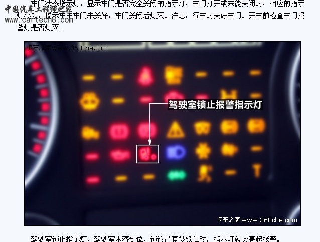

    发表于 6-12-2015 23:08:59 | 显示全部楼层
    我们看到的颜色是LED灯珠的颜色,前面表盘就是一个能遮光做出各种显示出符号的塑料片。具体颜色和形状都是有法规规定的,可以参考标准GB-7637和ISO-2575。
