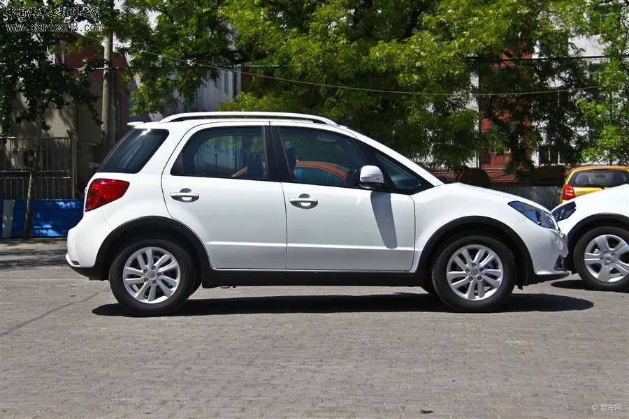

           做项目遇到的问题,希望各位大神帮我解答下;如SX4的A柱障碍角的计算;三角窗分在侧围上,不在门上,且三角窗中间是透明的;计算A柱障碍角是把所有的都算上(遮挡和透明区域),还是只算遮挡的(把透明区域减掉)?

    俺的理解:
    玻璃区域肯定得去掉,不然何止6deg.  这种做法的实际用处就是减少A柱盲区,使驾驶员视野更宽广。
    至于在做GB11562法规强检认证的时候,不知道检测中心只做A柱还是 A柱+三角窗的黑边、密封? 可以问问你们搞法规认证的

    进口大C4毕加索也是有很大的小三角窗的,说明欧标能过,国内的据我所知要看结构和黑边情况而定

    如果门立柱足够细,应该是可以忽略的,很多上市车有三角窗的全部算障碍角的话很难过的

    遇到过额,按照法规定义去做,上2度,下5度去切A柱和三角窗,如果切到了就算,切不到就不算

    先看下5度时是否能切到吧,这种车,A柱前伸特别大,那根小柱子切不到的话就没这烦恼了

    以前做过DS5的  是透明的三角窗是要去掉的

    去掉A三角窗透明区域

    应该是要去掉三角窗透明区,黑边肯定要算上
