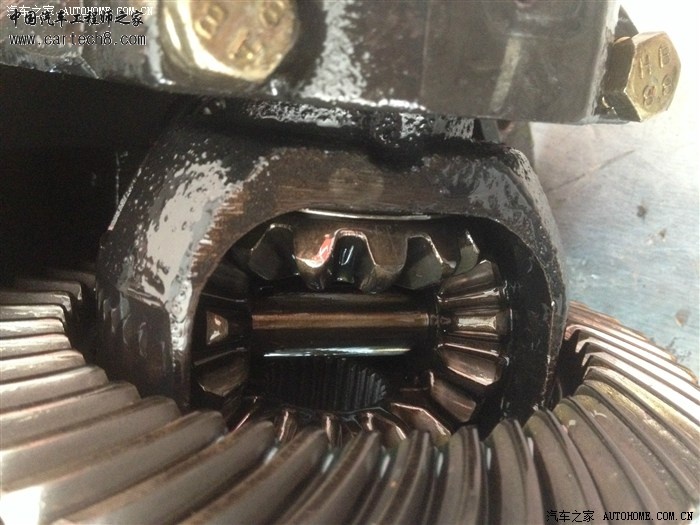

间隙过大 有顿挫感 怎么调整间隙呢?

    如果差速壳两端的轴承是锥形的话就好调整,如果是平的滚珠轴承的话,就不可调整或只能通过加减轴承与差速壳之间的垫片来调整间隙;或者加减主动锥齿的垫片来调整差速器间隙。
     楼主| 发表于 24-11-2013 14:04:08 | 显示全部楼层
    ___我是你的无关 发表于 23-11-2013 23:34
    如果差速壳两端的轴承是锥形的话就好调整,如果是平的滚珠轴承的话,就不可调整或只能通过加减轴承与差速壳 ...
    谢谢 是平的滚珠轴承  因为我更换了垫片  所以这个垫片其实就是用来调整间隙的是吗、
