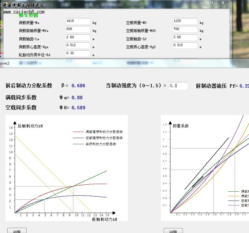

    以前发过,现在做了改进,仅供参考

    又更新了一下。

    最近又做了一些更新!

    在驻车计算方面又更新了一点,增加了EPB选项。
