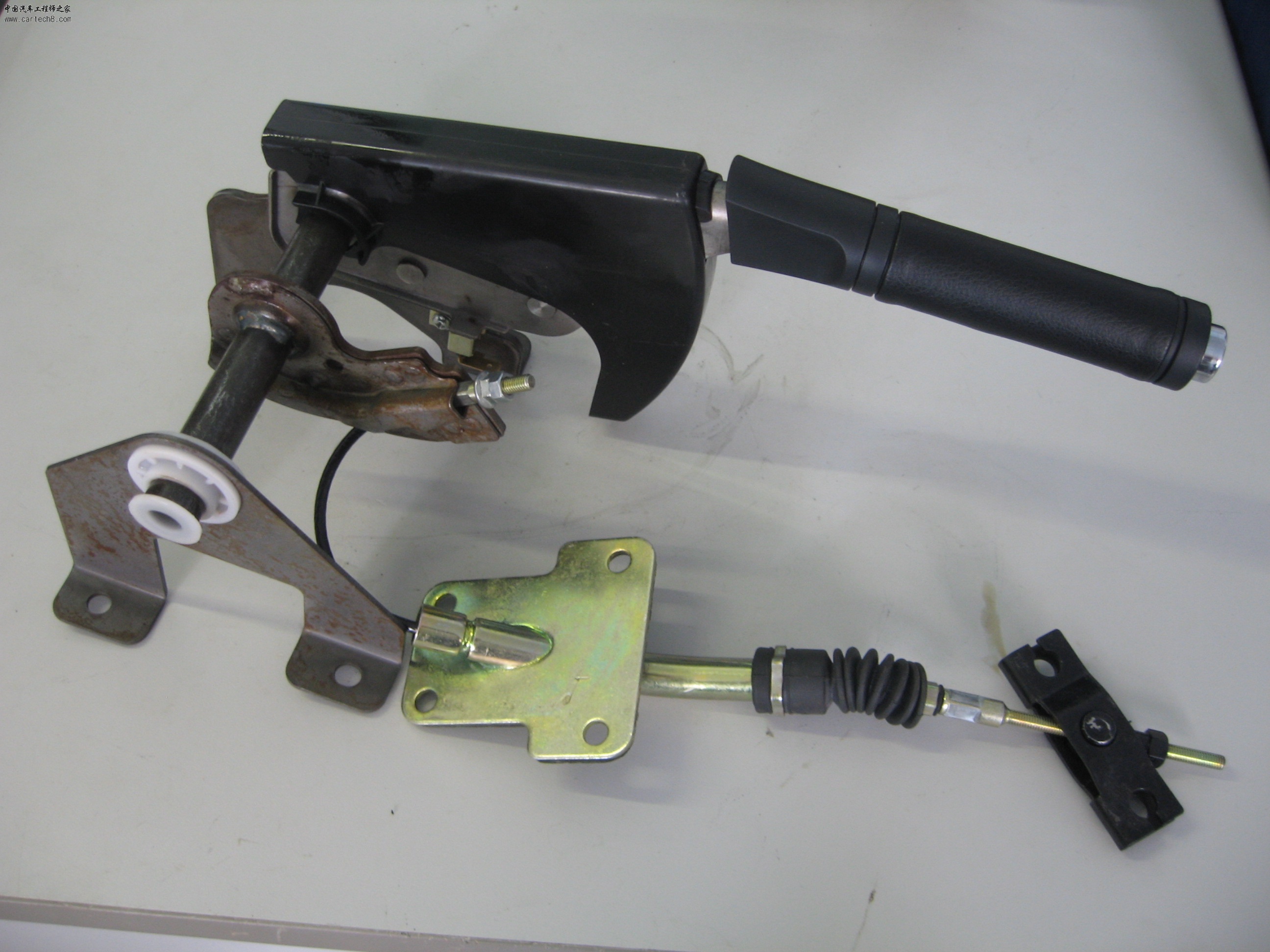

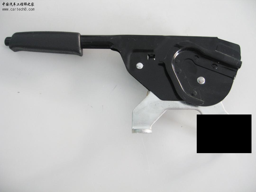

    各位大师
    1.    手刹手柄支架和绞线盘一般分为集成和分体两种,各有什么优劣?
    [/s
    ize]
    2.    手刹杠杆比一般分为定杠杆比和变杠杆比两种,各有什么优劣?

    1.分体式比集成式的固定更加稳定,不容易晃动。
    2.手刹拉起时肯定力是越来越大,变杠杆的杠杆比会逐步加大,从而省力

    主要是考虑布置关系,稳定不稳定不是关键因素,变不变杠杆比是绞线盘形状决定
