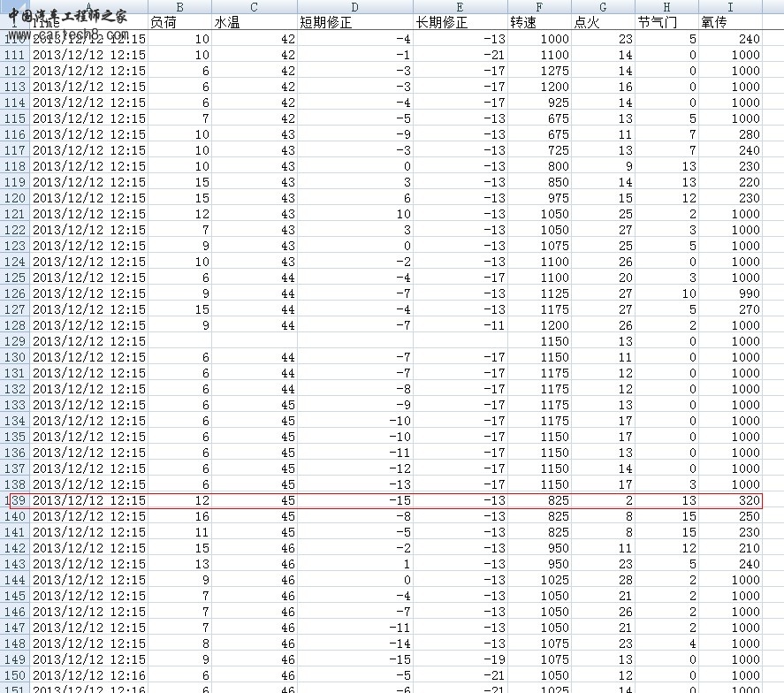

发动机是汽油机v6 6vd1,是日立的电喷系统。行驶中有突发性的挫车。汽油泵是新换的,汽滤没换。观察数据流发现有偶发性的点火正时数据下降,能到1、2左右。维修手册说正常是10-13度。
如139行,此时的其他传感器貌似数据正常。大气压力传感器这个看不到 ,怀疑是这个问题。也有帖子说碳罐电磁阀的问题。

    你的意思 这个时候都点火正时是I正确的?我观察了一段时间 每次突发性挫车,从节气门开度0踩油门,点火正时都会突降。供油不畅一起的?

    目前所做的检查及检测状况:
    1、油路部分,怠速检测油压2.2-2.4,加油可到3,拔掉泄压阀3。接上油压表试车,油压始终正常,包括挫车的时候也正常,所以油路、油泵、泄压阀、油泵搭铁这些应该没有问题。油泵是2年前换的基地给整的正宗博世。汽油滤是刚刚换的美国货,老财那里买的。喷油嘴2年前拆开清洗过,当时雾化很良好。现在冷热启动都是一把,很正常。
    2、进气部分,刚换的空滤,也是老财那里的正厂货。空气流量计 怠速在4-5,加油可到20-30,而且随着节气门开度增大而加大,符合维修手册的要求。碳罐部分,管路正常,没有破损漏气,电磁阀拆下来通电试验开关正常,只是试验中没有发现他开启,感觉处于常闭状态,这个如果常闭那么对系统的影响应该不大。
    3、电路点火部分,6个火花塞基本正常,只有1个稍微有点黑,调整间隙后试车,故障依然。点火线圈没感觉有什么异常,这东西太贵,换不起。只有本地找车互换试验。蓄电池是新风帆80A。点火正时,怠速10-13度,挫车时下探到1、2甚至负数都有。正常加速时可到30以上。怠速用正时枪看,10度左右。师傅说如果正时皮带不对,这个不会这么稳,而且点火正时也会相差很大。
    4、排气部分,尾气正常,冷车有点味道,热车没有臭味,湿手、有见滴水。
    5、电控部分,各传感器基本正常,水温保持在82度左右;进气门位置也比较灵敏,数值可以从0-40多;空气温度,正常;空气流量,貌似也正常;转速正常(意味着曲传正常?);车速传感器正常;氧传电压140-1000mv,感觉稍微高一点,说明书表示应该在50-950。长期燃油修正-22%到-23%,就没见过正直,加油时会上升但是仍在0以下,基本快到故障灯亮的极限了;短期燃油修正正负都有。
    6、油耗部分,高速能到10-11个,市区基本要在16个左右,冷车短途。
    7、速度部分,高速最高跑过150,油门有余量,估计踩到2/3左右,再高感觉不安全。转速上去了,感觉加速还是可以,但是大部分情况,感觉加速没有信心,特别车子没有跑的很热的情况下。
    8、昨天试车:
    (1)怀疑油泵问题,打上油压表,测试正常,路试油压正常;
    (2)怀疑油泵线路接触不好,因为很多情况是颠簸后开始挫车,结果颠簸是油压正常,排除接触不良问题;
    (3)偶见急加速有回火现象,怠速直接拉油门时出现,或者3挡急加油出现,啪的一声。
    (4)平时低转速加油感觉动力不够,有前后闯车的感觉;
    (5)最后测试发现,2挡起步,转速到2000以上松离合,每次必挫,和平时挫车一个效果,前后搓的很厉害,1挡如果快速丢离合,也有点搓。冷车起步情况好一些。回想有几次上坡起步,1当起步都抖的很,有时候我会用低四来起步。
    9、现在基本判定是动力不足,混合气偏稀。重点怀疑氧传、点火线圈、正时皮带。 因为长期燃油修正是一直在作用的,冷车开环也起作用,我这个-22%虽然属于限制范围,但是应该属于快到极限了。虽然电脑认为现在是最佳空燃比,但是实际上混合气偏稀,因为氧传给了一个整体偏高的电压信号。
        看了一些资料,表明回火基本原因就是混合气稀或者点火正时过早(就是值偏大,我这个属于偏小,急加速有时候能到2)或者配气正时不对。因为我的尾气还是可以,没有味道,所以感觉还是混合气偏稀引起的。 点火正时感觉正确。点火线圈,这个一个600,也搞不起。 配气正时这个作为最后一步来检查,是不是意味着趁机把正时的几个和水泵一起换了?几大千哦。
    10、拟采取措施:(1)拆开氧传,拆掉负极清除记忆,跑几天试试看。(2)清洗氧传,装车看电压波动范围。(3)换空气流量传感器试试看。(感谢开拓大哥寄来的全套传感器)(4)拆检配气正时系统。
