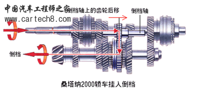

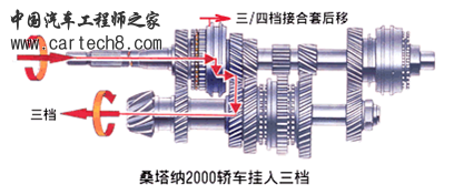

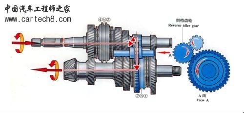

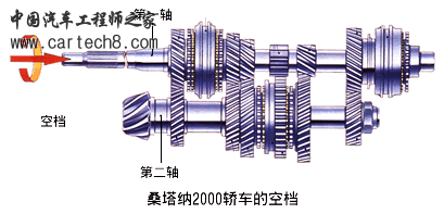

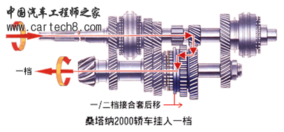

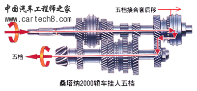

    桑塔纳变速原理图片

    桑塔纳2000手动变速箱采用传统的机械式变速系统,通过驾驶员操作离合器及换挡杆,改变齿轮比以达到变速目的。其核心部件包括输入轴、输出轴以及不同比例的齿轮组。变速原理图片展示的是变速箱内部的结构及各个部件的工作状态。
