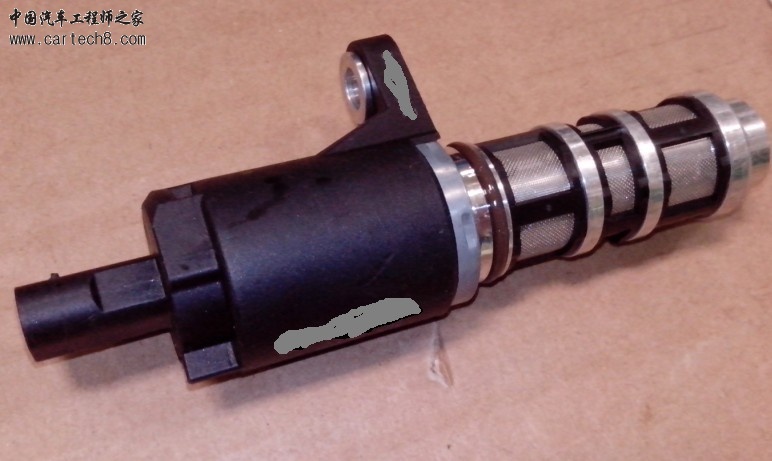

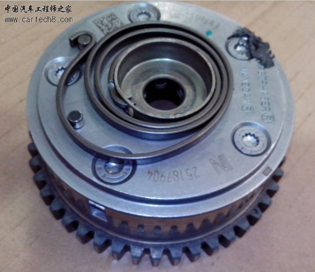

三通路的OCV阀,相位调节器上使用回位弹簧是起什么作用
发表于 28-12-2013 10:34:44 | 显示全部楼层
复位,灭车后复位,锁定在定位销位置。执行器进气只能向前调,排气只能向后调,所以进气不工作处于最大延迟,排气不工作处于最大提前。

    我所设计的理论:你的第一个图片叫做OCV阀体(或者电磁阀),第二个图片叫做相位器,分别说一下这两个零件的作用,OCV阀体是提供给相位器油,通过ECU控制,给出一个信号,传递给相位器,然后OCV阀体给相位器输入润滑油,调整进排气的相位角,第二个图片完全是排气相位器,因为进气相位器没有回位弹簧,那么为什么在排气相位器上有回位弹簧呢,因为发动机熄火后相位器内部的油就回流到机油盘内,导致安装在从动轮上的链条松动,为了确保不松动,安装回位弹簧。

    排气弹簧主要是用来回位的。因为排气侧转子起始位置是在提前侧(最右侧),停机时凸轮的扭矩是往滞后侧作用,如果没有回位弹簧,那么排气侧的转子就回不到起始位置。下次再启动会造成重叠角度过大,无法启动。
