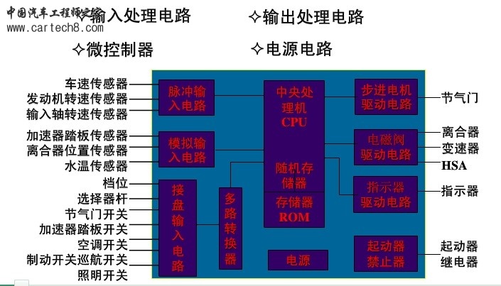

    请问发动机的ECU结构电路是这样的吗?这种ECU都选用什么型号的?
    哪家公司有这种ECU?
    本人对此比较感兴趣,还请各路大神指点一二,谢谢了

    大致结构如此,缺少通信和诊断部分电路。呵呵,发现一个很大的问题,发动机的ecu居然没有发动机控制,燃油喷射和点火?????????

    我也是刚学习这方面的东西,结构图中的CPU 一般是独立MCU控制器吧,而图中CPU周围的部分是ECU中的其他芯片。
    我的理解是这样,不知道有没有把他们都做在一起的产品。
    qhp777对ECU比较了解,通信部分应该是CAN/LIN部分吧,这个图是在网上找到的,可能比较老,估计通信部分和诊断都放在MCU上了。

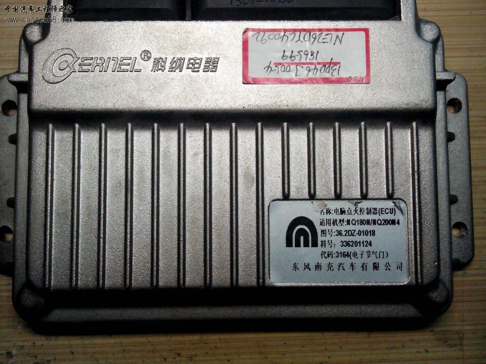

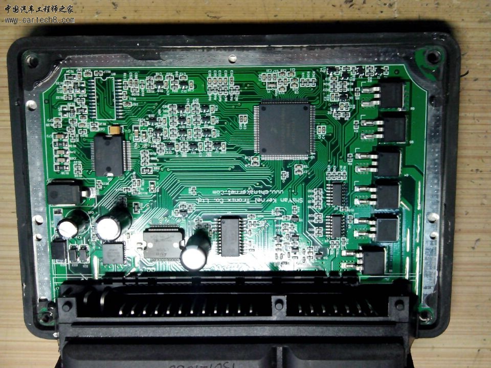

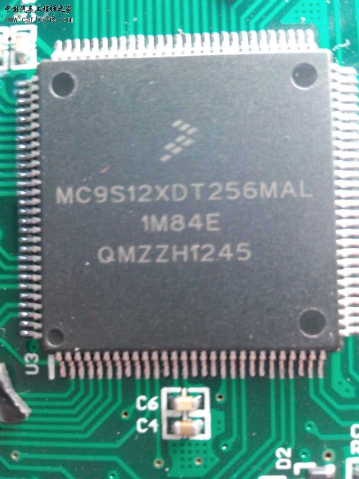

    xiariruge 你这个ECU好象就是把MCU和外围模块集成在一起了,那个中间最大的芯片是什么型号啊

    发表于 18-3-2014 13:36:06 | 显示全部楼层
    这是一块单片机有木有,貌似是16位单片机。。

    发表于 19-3-2014 14:52:24 | 显示全部楼层
    11楼的单片机应该是飞思卡尔s12x系列的,这系列的架构是arm7系列,现在车用的都是基于arm9系列的了。应该是国产车的cpu。
    发表于 2-4-2014 20:21:32 | 显示全部楼层
    点火?喷油驱动?
    发表于 2-4-2014 22:11:54 | 显示全部楼层
    基本信号输入输出:AD输入,开关输入输出,PWM输入输出
