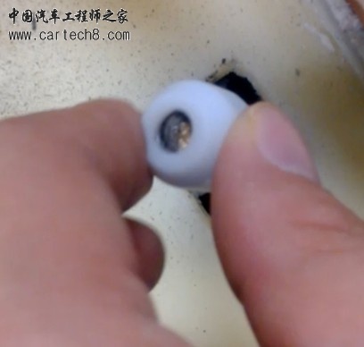

近期客户反馈,冬季试验-30℃早晨起车时换档困难。经调查,发现换档球套低温抱死。换档球套材质目前为POM杜邦500P。该材料收缩率比较高,低温收缩比较明显。经产品模具测量,模具尺寸符合设计要求,通过注塑工艺调整,增大注塑压力及保压时间,产品装配后达到设计要求,经过高低温试验未再发现球套抱死现象。
通过此问题我们做过调查,有些车型该球套选用的是PA6-GF30。想和大家讨论一下,该零件到底是用尼龙好还是聚甲醛比较好。
附近是该零件的视频。
