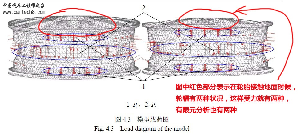

由于所设计轮毂为轴对称式,每两个辐板之间存在一个窗口,因此,在进行受力分析时需要对两个临界状态进行分析:(1)支撑力中心位于窗口中心线上;(2)支撑力中心位于辐板中心线上。两种不同临界状态的载荷如图下图。

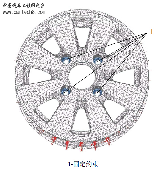

由于轮毂通过螺栓固定在汽车车轴上,在汽车静止时,轮毂的螺栓孔可视为受到固定约束。模型中,将四个螺栓孔表面设置为六个自由度为零的固定面。模型的约束分布如下面的图,就是设置成固定铰链就好啦啦:

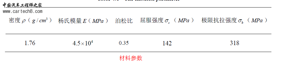

具体的有限元操作就不介绍了了,模型建好了,设置模型材料参数(见下图,还是镁合金的乐了),再划分网格,然后加上上面讲的受力,剩下的就是计算处结果了

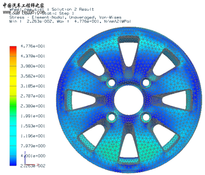

看看我在网上找的一位研究生做的支撑力中心位于窗口中心线上的时候应力分布图:
从图中可以看出,轮毂的最大应力为47.76MPa,小于材料的屈服强度142MPa,轮毂不会发生塑性变形,属于安全范围。
从整体上来看,靠近轮辋的辐板部分要比靠近轮毂中心孔的辐板部分的应力大。轮辋上越靠近受力部位应力越大。应力较大的区域主要分布在离受力窗口最近的两个辐板与轮辋相交处以及螺栓孔处。最大应力点出现在离受力窗口较近的螺栓孔处。该处受力大的主要原因是几何形状发生突变,产生应力集中现象。最靠近受力窗口的两个辐板的应力要明显大于其他几个辐板,说明这两个辐板起到主要的支撑作用。

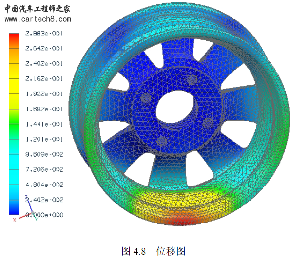

再看看它的应变图:
可以看出整个轮毂上的最大位移量为0.2979mm,位移量较小。较大位移的部分位于轮辋上受到载荷力且离轮辐较远的一端。

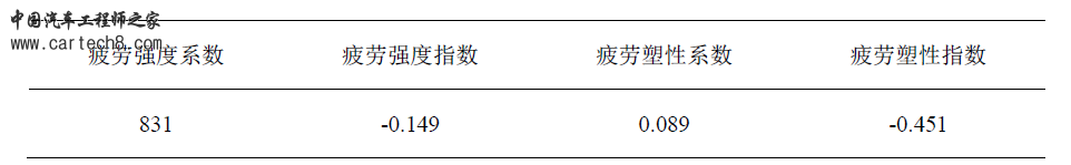

汽车轮毂的疲劳分析时候,首先需要材料的疲劳特性的一些参数,如下图:

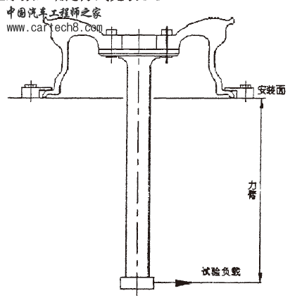

汽车的轮毂疲劳分析主要是施加循环出现的弯矩,分析其动态弯曲疲劳强度以及径向载荷疲劳强度分析。

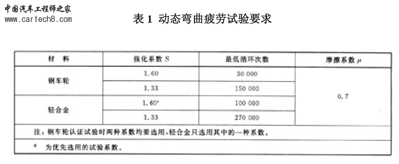

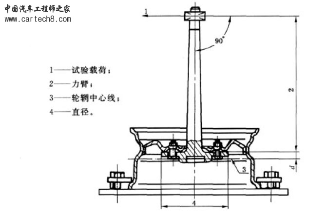

根据附录《乘用车车轮性能要求和试验方法》中规定的动态弯曲疲劳试验性能要求和试验方法,将汽车轮毂动态弯曲疲劳强度的有限元分析模型设计成两部分,一部分是汽车轮毂,另一部分是弯矩的加载力臂。图下图:
汽车轮毂与加载力臂之间通过螺栓连接,加载力臂的长度取为400mm。
主要是弯矩取值问题:根据M=(μ*R+d)*Fv*S,(S为强化细数1.6、d轮毂偏距20mm,Fv——轮毂最大额定载荷6125N,R——汽车轮毂的静负荷半径16英寸,40.64cm、)参数根据国家标准试验表来设置的,如下图:
可以计算出:M=2983.90N*M,取3000,由于加载臂长为400mm,则力臂末端施加力为F1=M/L=3000/0.4=7500N。
这样就可以再有限元模型中间添加约束了了:
轮毂受到一个旋转的力矩作用,分析时将轮毂设置为固定不动的,在轮毂的轮缘上施加一个固定约束,约束六个自由度。模型的边界条件施加情况如下:

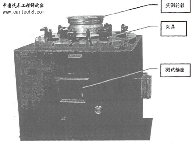

3、轮毂性能试验:
具体的判断什么,操作试验方法小编就不说明了,以后有需要的可以@我。

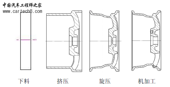

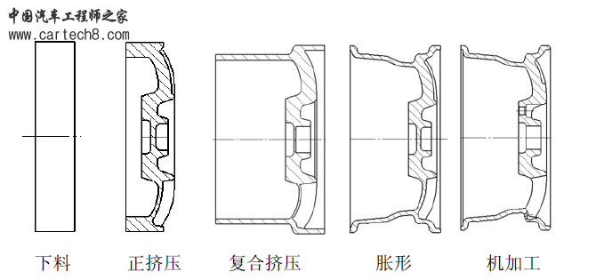

4、轮毂的加工
轮毂的加工方法主要还是采用模具冲压的方法来制造的,这个我也不太确定,但是查资料是这样的:他应该是热模冲压的方法成的。
