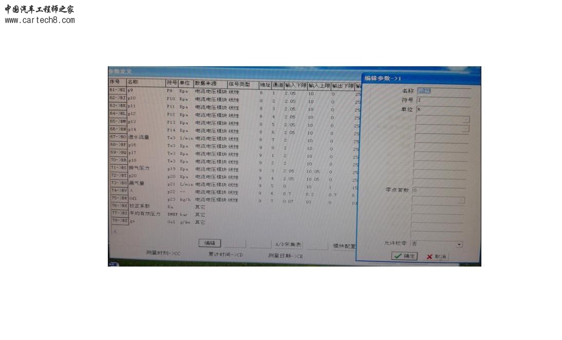

南峰测控系统增加传感器(比如测排气背压),应如何在<参数定义>里边设置输入下限、输入上限、输出下限、输出上限等参数?谢了

    南峰测控系统到是用过,具体怎么添加我真不知道,据我了解南峰的测功机好像是电路板直接接线的,没有具体的模块,想添加可能有点困难!

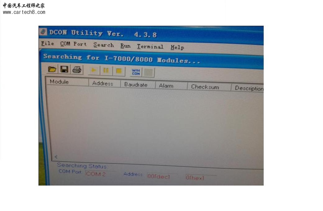

    南峰使用软件
    南峰使用软件
    添加办法
    添加办法
    添加办法,用管理员身份登录,进入到参数设置界面,新建通道即可!

    输入上下限是校准传感器的最高量程和最低量程,输出上下限是设置传感器的量程的

    南峰不就是现在的凯迈嘛,在参数设置里面找到对应的压力通道,将压力变送器的上下限值(压力变送器上有详细的工作范围参数),输入到参数设置里面就OK了
