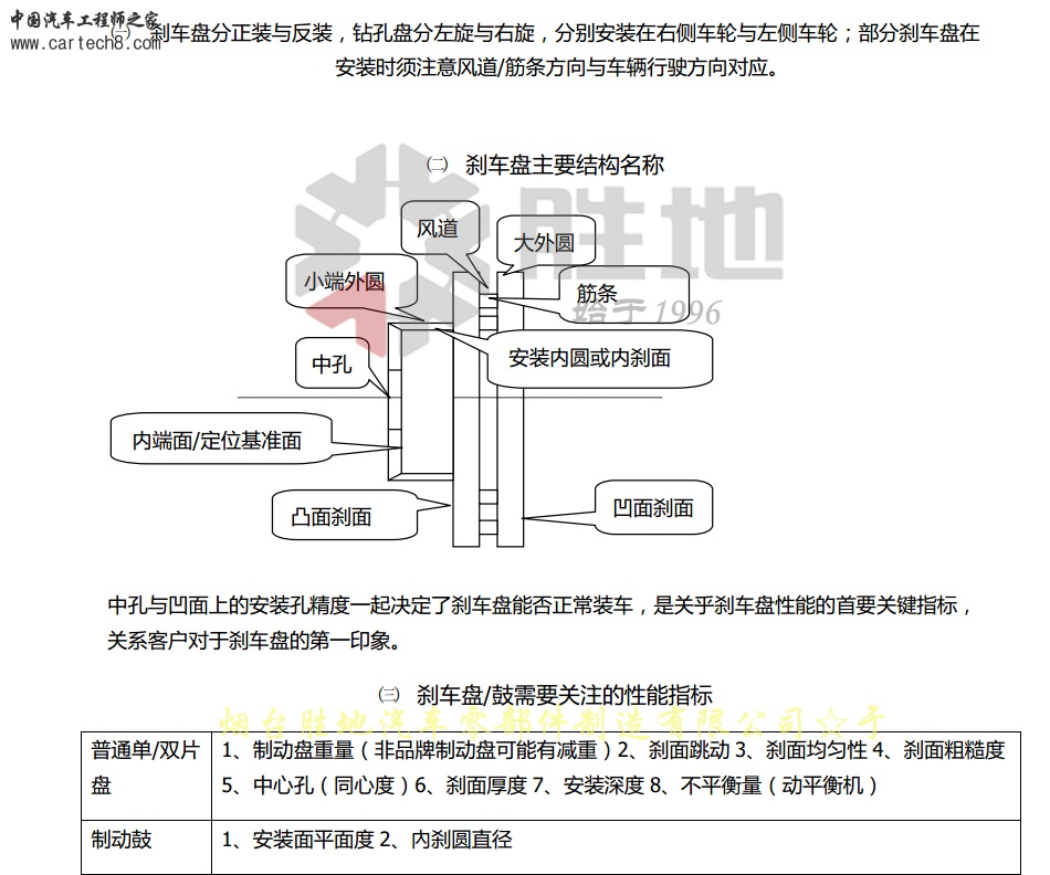

首先汽车为降低油耗减重无可厚非,在刹车盘上减重就值得商榷了,我们先来看看刹车盘的结构
配件市场上指的减重的刹车盘更多的是在 风道 上减重,风道宽,刹车盘总高度是一定的,这意味刹厚肯定要比原厂盘薄。
这几乎是唯一能减重的地方,如果在 小端外圆处做文章,则意味着 车主刹车时卡钳很可能把盘与小端连接处会被拉断掉,然后车主只要找到原厂盘对比就会发现。
由于一般在风道上减重并不会有太大问题,也为了更低的价格占据横好的市场,所以就有人铤而走险啦。但减重的刹车盘更容易抖动,容易引发退货。
要想真正在刹车盘上减重,楼主可以考虑浮动刹车盘,这种在高级车上用的多。
最后,版主不要说我打广告,我这边有个图片,您看一下。
原厂盘与减重盘区别
原厂盘与减重盘区别
