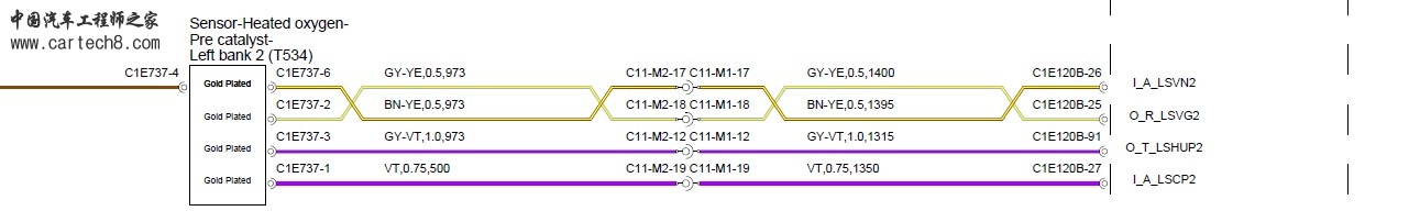

F-TYPE是5线传感器,在传感器插头上并没有找到标定电阻(微调电阻),每根线的作用是什么?下面是电路图和我断开插头测量的数据。
线束侧和传感器都是5线的
线束侧和传感器都是5线的
打开点火开关,断开氧传感器插头,测量线束侧的数据

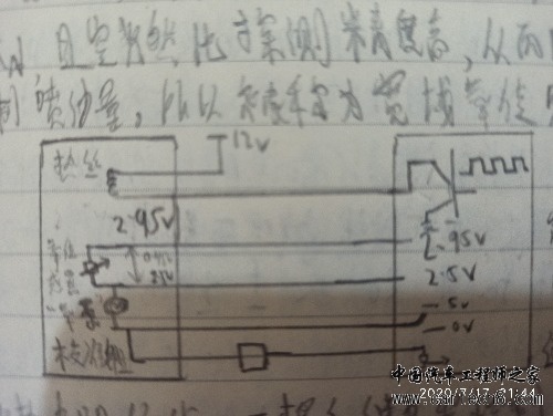

    发表于 17-7-2020 21:43:51 来自手机 | 显示全部楼层
    5号脚在插头上,发动机电脑板监测,是个校准电阻
