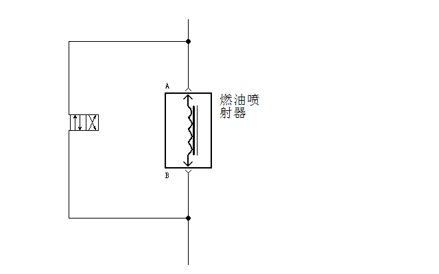

    如图,我想并联一个电磁阀在喷油嘴上用喷油信号控制自制装置的流量。我就是想改动后不会对原电路产生太大的影响。或者用其他办法来获取喷油信号作为自制装置的控制信号。还有很多要学得东西啊。

    发表于 7-1-2014 12:16:23 | 显示全部楼层
    海加尔峰的精灵 发表于 7-1-2014 11:54
    如图,我想并联一个电磁阀在喷油嘴上用喷油信号控制自制装置的流量。我就是想改动后不会对原电路产生 ...
    并联有分压作用,你的喷油器是电压控制还是电流控制?如果是电压控制可能会复杂一些,首先做一个同步脉冲装置,把信号线接入,收集脉冲信号,同时收集你的流量,再引出一个信号线发出信号,驱动喷油器。我几年前请电控工程师做过一个,用于调节脉冲信号,挺贵的。要达到你收集流量的目的只要在信号处理器上多一个装置就可以。

    发表于 12-1-2014 08:41:08 | 显示全部楼层
    yinqing 发表于 7-1-2014 12:16
    并联有分压作用,你的喷油器是电压控制还是电流控制?如果是电压控制可能会复杂一些,首先做一个同步脉冲 ...
    并联分压?额,并联分流吧
