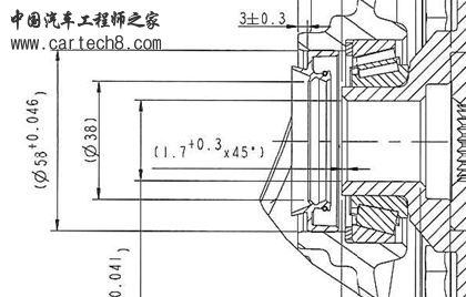

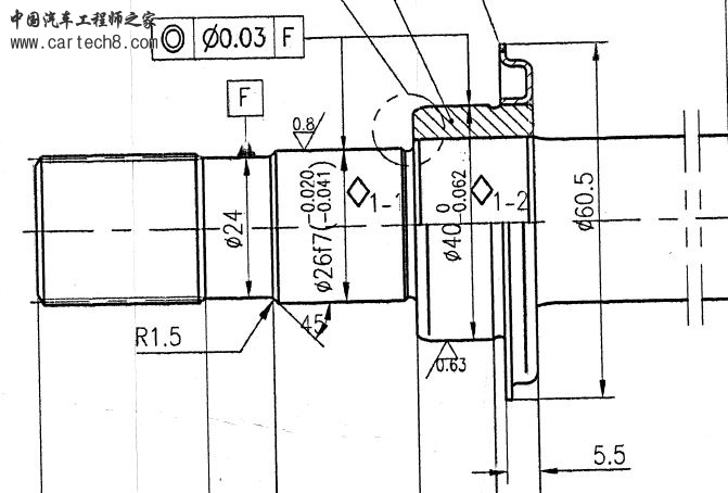

    变速器厂家提供的差速器端尺寸时,油封唇口标注为38内径,传动轴厂家设计的配合尺寸为40外径,粗糙度63,这样配合是否合理?

    附件为变速器厂家输入的尺寸

    发表于 10-1-2014 11:01:39 | 显示全部楼层
    合理,只有这样,安装后在弹簧的抱紧力作用下,一直处于密封状态。
    发表于 14-1-2014 17:46:59 | 显示全部楼层
    油封的紧配合,橡胶件有 弹性。

    发表于 28-8-2014 15:48:21 | 显示全部楼层
    粗糙度0.2~0.8
