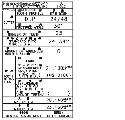

笔者最近接触了一些国外的图纸,其中的双径节制花键参数,例如DP1/DP2=24/48的内花键,按照美国国家花键标准计算,只有分度圆尺寸是与图纸吻合,其他的大小径尺寸都与美国标准不一致,其中大径大,小径小,棒间距也有较大差距。但图纸上花键参数表中明确注明变位系数为0,按照棒间距反算分圆齿槽宽比美标的要大0.05~0.12.基于以上,笔者推测英制双径节花键应该还是变了位的,不知大家有否其他看法【注:花键的计算是按照美国国家标准上的公式,DP2仅用于计算齿高(大小径),其他尺寸如棒间距等用DP1计算,按照国内的那本《汽车齿轮与花键测绘》书上介绍的方法计算与用美标计算结果相近,均与图纸设计尺寸有较大差异。图纸参数见附图(三菱帕杰罗离合器花键套参数),欢迎大家参与讨论。
